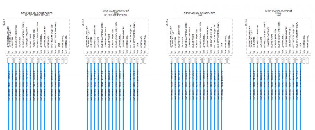

Можно попросить Вас,скинуть схему задних блок-фар. у меня только до 2018г.
в 95В.
Спасибо за ранее
12.03.2022, 17:53   #8
Сообщение от Stepan76 Посмотреть сообщение
в 95В.
Название: Фонари задние 95B-2.jpg
