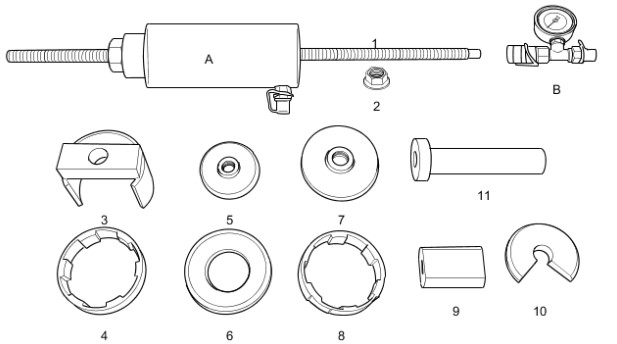

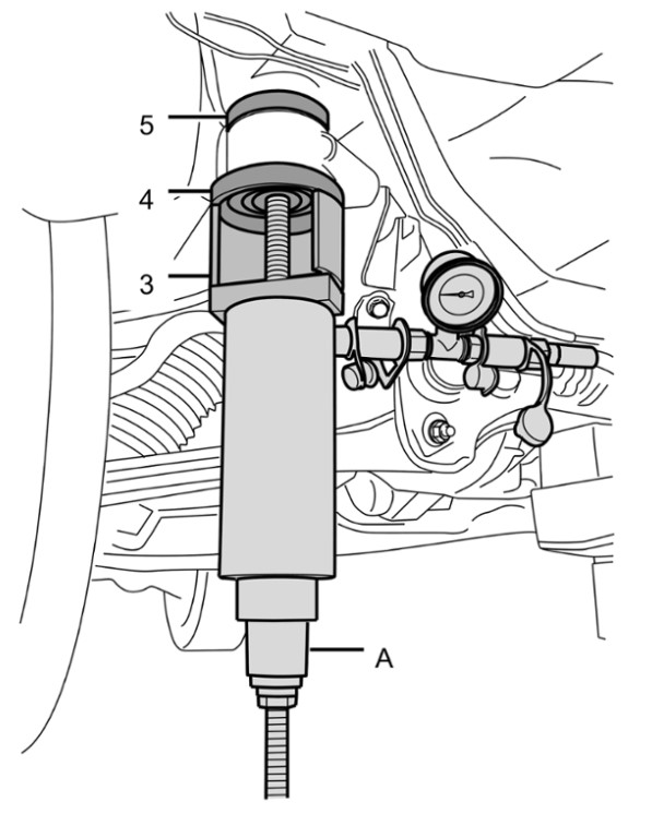

Добрый день.
Подскажите по замене сайлентблоков подрамников. Меняются только на снятом или есть специнструмент для замены на авто, может есть фото или картинка.
Машина Cayenne 3.2 - 2004
17.07.2019, 22:03   #2
Сообщение от Kostin-M-I Посмотреть сообщение
Добрый день.
Можно и без снятия...

Название: Выпрессовка опоры задней оси.jpg
18.07.2019, 02:28   #3
Kostin-M-I
Понятно, если сайленты стоят старого образца, подручными средствами срубаем юбку обоймы (на моих задних она идет по всему диаметру), устанавливаем инструмент и снимаем. Буду пробовать, спасибо

Добрый день, извините пожалуйста, не подскажете номера оригинальных оправок для замены с/б подрамника
22.02.2022, 11:01   #5
Сообщение от Pareasensor Посмотреть сообщение
T10301 - монтажное приспособление
Номер запчасти V03839037SG
Монтажное приспособление T10301/20
Номер запчасти V03839310BG
