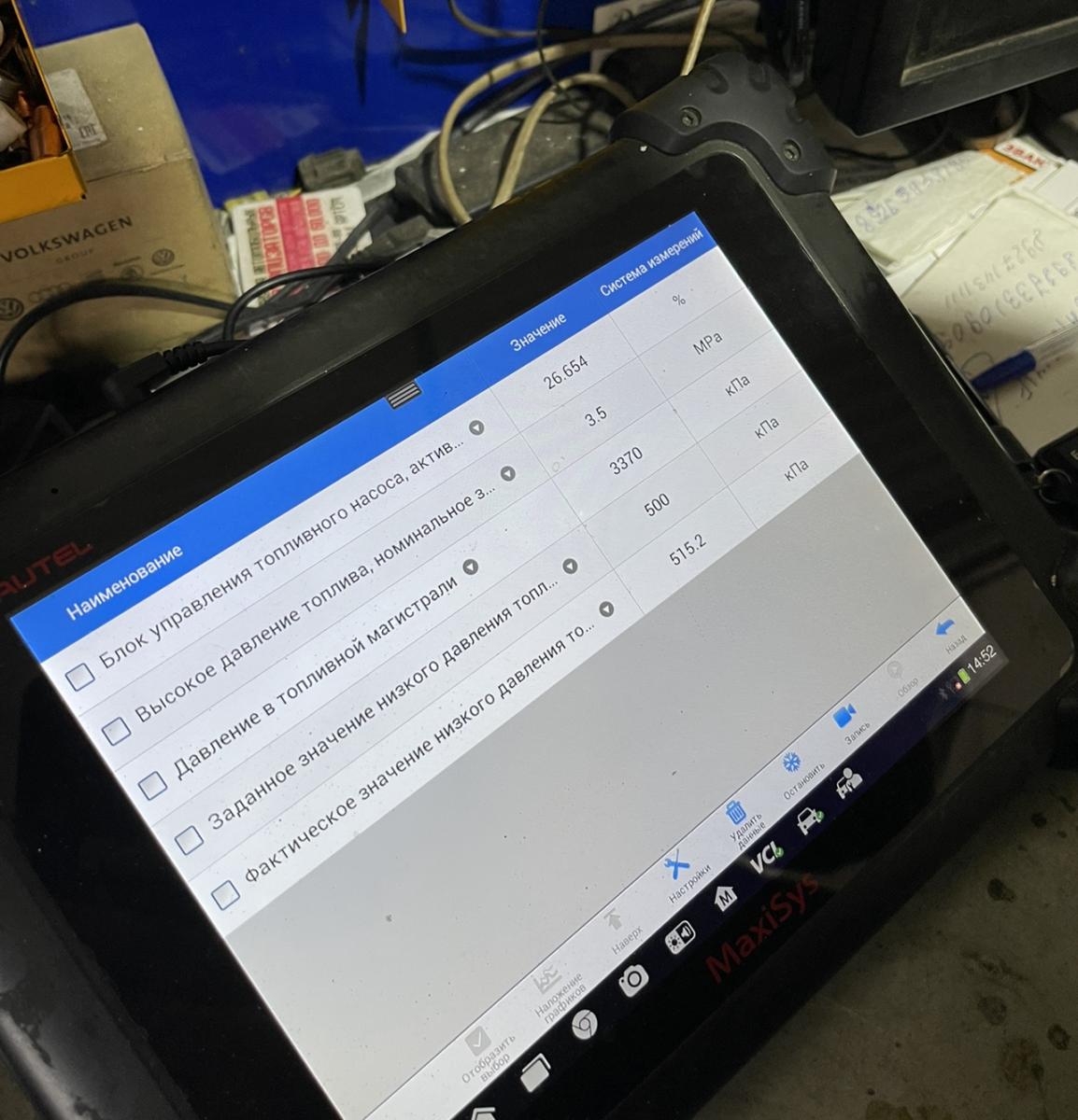

22.02.2022, 15:25   #9
Rasamaxa
Вложение 52667
Верните ПО блока управления двигателя в исходное состояние
Замерьте давление топлива низкого и высокого контура
Отпрессуйте систему впуска и вентиляцию картерных газов
Проведите краткие тесты работы двигателя
Все результаты пишите в этой теме
Ошибок нет
Краткие тесты все прошла
Опресовку прошла
Вонь бензина дикая от машины
Не тянет с низов, потряхивает
Не едет пока в пол не нажмешь
Расход растет
В какой то очередной раз заведешь, оживает и едет
Сфотографировал по давлению
Это в режиме Паркинг
В режиме драйв под нагрузкой вырастает давление до 6
Насос ТнВД менян 15000 км назад
Насос в баке с фильтром заменен 4000км назад
