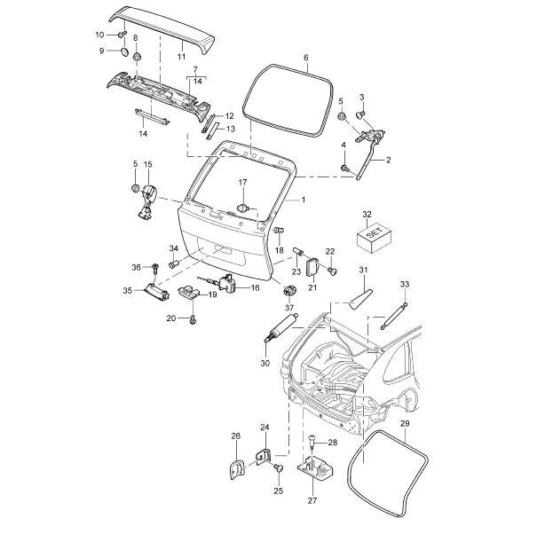

Добрый день! VIN код WP1ZZZ9PZ5LA04440 двигатель 3,2 не держится дверь багажника совсем. Что необходимо сделать и как? Прошу если возможно помочь с порядком производимых действий при устранении неисправности.
Необходимо заменить амортизаторы стекла и крышки багажника.

15.05.2017, 17:48   #3
Необходимые запасные части для замены:
95551252800 амортизатор стекла 2 шт.
95551255006 амортизатор крышки багажника 2 шт.
95551258300 щиток левый
95551258400 щиток правый
