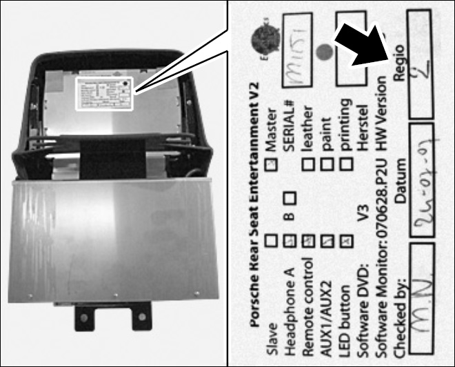

05.12.2014, 12:23   #3
Сообщение о неисправности: “Неправильный регион”
Снять щиток (металлический) с обратной стороны монитора сиденья переднего пассажира (главный монитор). Сравнить региональный код системы, указанный на стикере, с кодом на DVD.
1 = США / Канада
2 = Европа / Япония / Южная Африка / Средний Восток
3 = Тайвань / Юго-Восточная Азия
4 = Австралия / Новая Зеландия
5 = Центральная и Южная Америка
6 = Китай
0 = без регионального кода
8 = на кораблях / самолетах (несколько зон)
Совпадают ли друг с другом оба региональных кода?
ДА: Система в норме.
НЕТ: Использовать DVD с соответствующим региональным кодом.
→ Сообщение о неисправности “Неправильный регион” все еще присутствует?
ДА: Заменить монитор сиденья переднего пассажира в сборе (главный)
НЕТ: Система в норме.

Правильно ли я понял,что мне нужен регион 2?нужно посмотреть на стикере и на диске ДВД регион?не много не понял этот момент!
Изменить регион программно не возможно?
05.12.2014, 15:51   #5
Сообщение от Свинг Посмотреть сообщение
