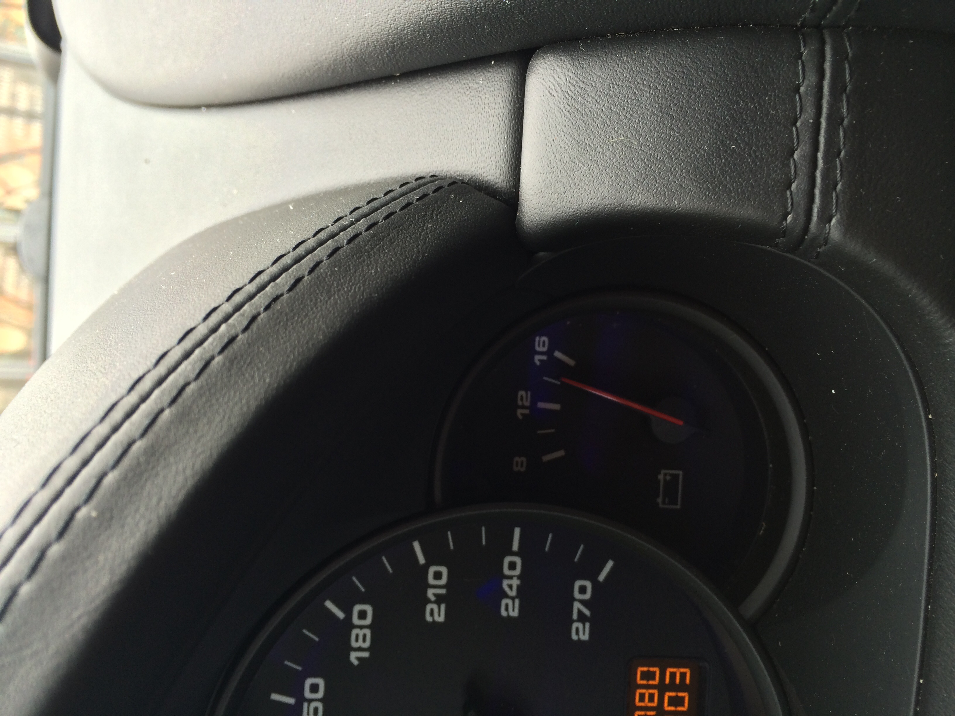

Владимир! Я усадил аккумулятор в ноль, неделю потанцевал с зарядками и все таки не смог восстановить, заменил на новый, bosche s5 110/920, вопрос что показывает вольтметр на приборке и какие показания должны быть нормой. У меня сейчас вот так. А вроде должно быть 13,6???

Лучше проверить цифровым вольтметром, какое напряжение бортовое сети. Напряжение бортовое сети должно соответствовать около 14 Вольт, в зависимости от количества включенных потребителей бортовой сети...

При включении зажигания , какие показатели вольтажа должны быть??
У меня 12v..
Меряю тестером от подкапотных клемм= 12,6v
Добавлено через 1 минуту
Так все же... вольтметр приборки показывает что:
1. Фактический вольтаж Акб
2. Напряжении блока Dme
3. Напряжение в бортовой сети
19.10.2021, 19:35   #4
У меня 12v..
Так и должно быть
да
владимир, вопрос, напряжение
