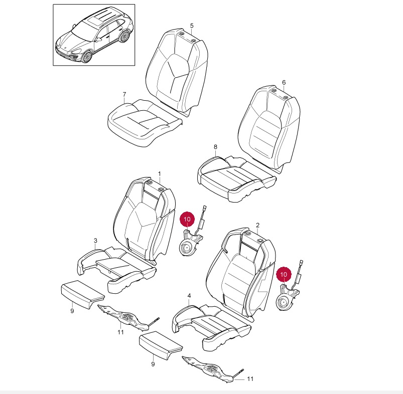

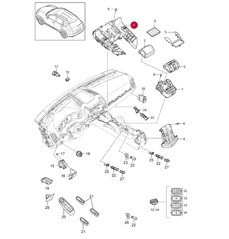

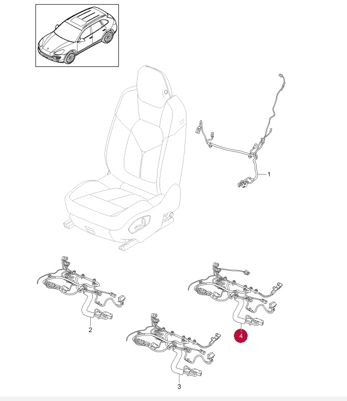

Добрый день. Подскажите есть ли возможность дооснащения сидений 14-позиционных каен 958 вентиляцией?
Конечно, но дешевле будет купить все для этого на разборке

Если не трудно, что надо купить на разборке?
22.12.2014, 16:26   #4
Сообщение от spearfisher34 Посмотреть сообщение
сиденья в сборе
блок управления климатом
проводка
