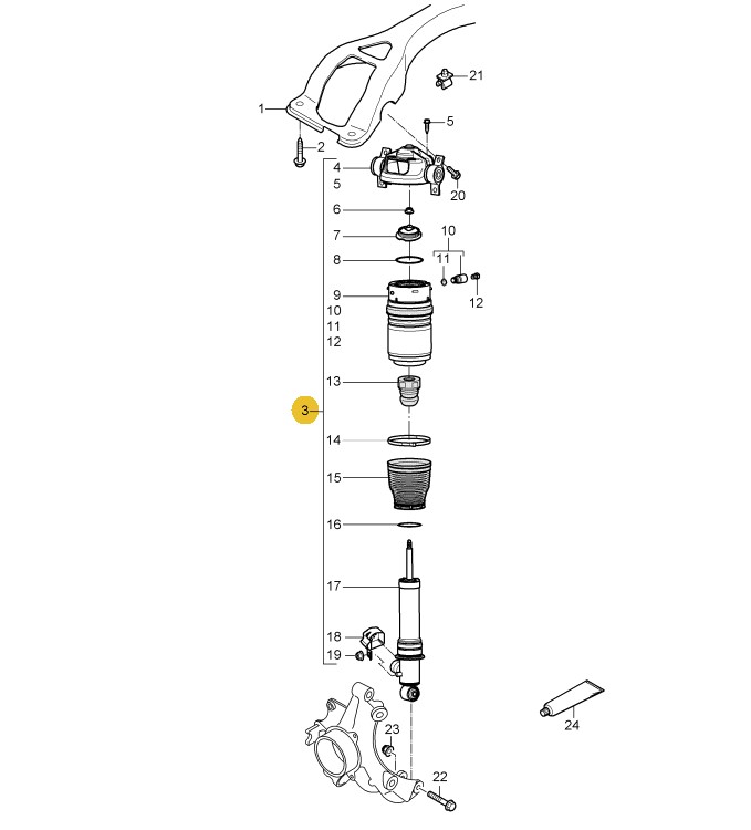

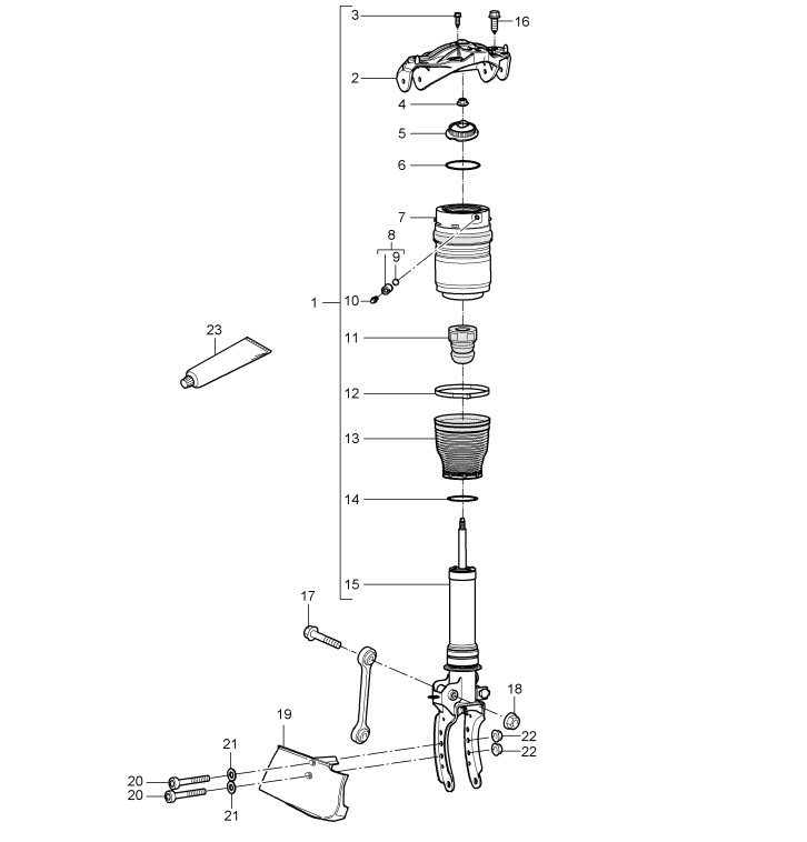

Сообщение от Egrman Посмотреть сообщение
под профилактикой это разбор самого балона и там же стоят уплотнительные кольца?
Если предполагаете разбирать стойку по каким то причинам, тогда меняете опору верхнюю и весь установочный комплект из уплотнительных колец и гофрированного чехла. Сам пневмобаллон не разбирается по технологии и для нет оригинального рем. комплекта
22.05.2021, 18:09   #22
Egrman
Аватар для Egrman
Бывает что травят уплотнительные кольца, а на передних травят опора, на задней опора отдельно стоит значит как вариант уплотнительные кольца поменять, сообщите пжл номерки колец опоры и гофры
22.05.2021, 19:55   #23
Да
Также кольца
Принцип компоновки одинаковый как спереди так и сзади
Для каких стоек?
Название: Стойка передняя.jpg
ID:	43675   Нажмите на изображение для увеличения
Название: Стойка задняя.jpg
