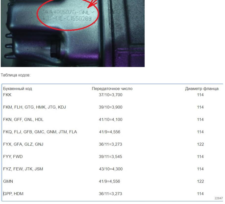

Добрый день! по вину можно определить какое передаточное число на переднем редукторе? подскажите пожалуйста!!! WP1ZZZ9PZ4LA47529
Добавлено через 9 минут
Сам попробовал по разбираться и пришел к выводу что вроде как 4.1.... но нужно профессиональное мнение
24.02.2025, 15:27   #16
Влад72
нашел еще картинку как по цифрам на редукторе найти ПП, но это больше для подбор с целью покупки
