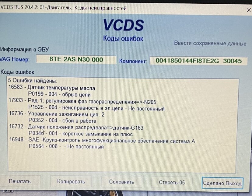

Vcds: при тестировании «не готов по кан шине»
При этом в блок мотора заходит и видит/стирает ошибки.
В блок АБС не заходит, в блок пневмоподвески тоже. Ошибка-нет связи с блоком.
Потому сказать какая ошибка по подвеске сказать не могу..

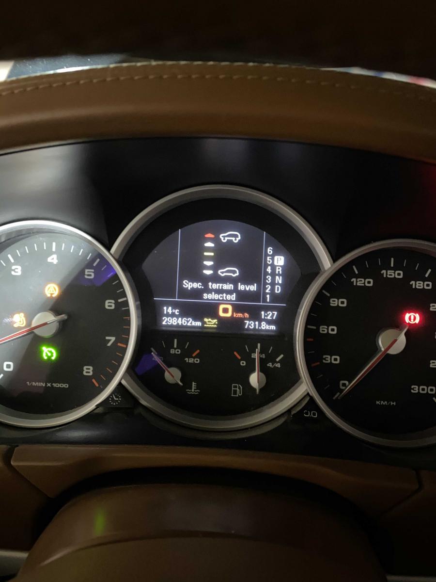

После замены ремкомплекта компрессора запустил мотор и компрессор начал качать и при нажатии кнопки поднятия подвески отображался вот такой значок на приборной панели: фото прилагаю. Авто поднимается нарисовано

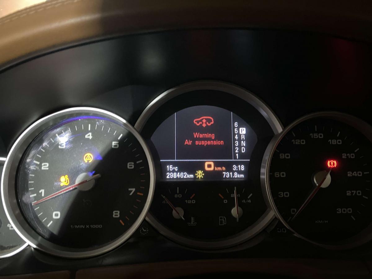

Потом выскочила вот такая ошибка:
Красная надпись «Warning Air Suspension”
Компрессор не запускается и ничего не происходит. И принудительно замыкая реле компрессор не запускается. Но подавая на прямую напряжение он работает.

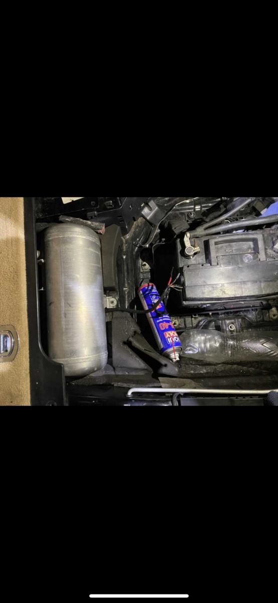

В багажнике справа как я понял находится блок пневмоподвески, там была влага и окисленные массы, всё зачистил.

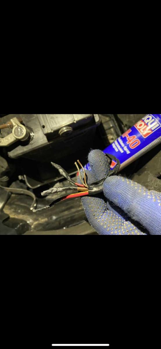

Возле ресивера в багажнике слева имеется жгут разрезанных проводов, откуда обрезаны непонятно, фото прилагаю в порядке очереди.
