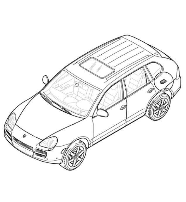

Владимир подскажи где именно стоит блок парктроника,год 2006,и как к нему добраться,у меня все датчики на массу замыкания идёт, спасибо.
17.03.2021, 11:38   #18
Сообщение от Maxik Посмотреть сообщение
Блок управления находится в багажном отсеке слева за крышкой боковой обшивки.
Отключите жгут проводки заднего бампера и опросите систему, потом отключите жгут проводки переднего бампера. Таким образом можно определить где замыкание
