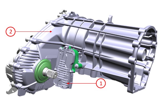

Раздаточная коробка и блок управления полным приводом
При заказе новой раздаточной коробки (VTG) предлагаются только коробки с оптимизированными стальными дисками, армированными GNC. Для таких VTG требуется собственное оптимизированное программное обеспечение блока управления полным приводом. При монтаже новой раздаточной коробки, включая блок управления полным приводом, в задании на автомобиль должен быть указан PR-номер «LU2». Процедура тестера «Замена блоков управления и раздаточной коробки (в комплексе)» проверяет, установлено ли оно уже или автоматически вписывает его в задание на автомобиль. Затем в соответствии со считанным PR-номером программируется правильное программное обеспечение.
Раздаточную коробку можно заказать только в сочетании с блоком управления полным приводом. В этом случае блок управления уже адаптирован и запрограммирован под раздаточную коробку.
В блоке управления полным приводом, также называемом серводвигателем раздаточной коробки, прочно интегрирован серводвигатель (исполнительный механизм) для муфты полного привода.
В случае дефекта серводвигателя или блока управления его можно заказать и установить отдельно. Блок управления уже оснащен полностью запрограммированным программным обеспечением. Автоматическое программирование невозможно (исключение: акция). Для этого в каталоге запчастей должен быть выбран правильный блок управления. Необходимо соблюдать указания прилагаемого руководства по ремонту.
Обзор главной передачи передней оси (раздаточная коробка и блок управления полным приводом)
1 Блок управления полным приводом с серводвигателем раздаточной коробки
2 Раздаточная коробка
Название: Обзор главной передачи передней оси.jpg
