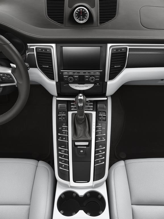

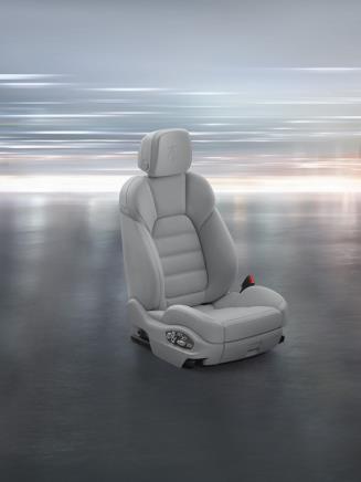

Покупайте центральную консоль (блок управления кондиционером) в соответствии с текущей и требуемой комплектацией, 18-позиционные адаптивные спортивные сиденья (для водителя и переднего пассажира) и проводку к ним. Подключаете все в соответствии со схемой, кодируете комплектацию через PIWIS III.
ID:	38873   Нажмите на изображение для увеличения
Название: Центральная консоль Macan.jpg
