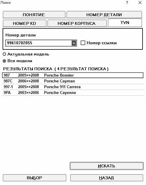

Здравствуйте ,турбо 955 фильтр масляный с корпусом 99610702055 , до этого покупал ,
вот такие еще номера выдает , это что вставки- картриджи , цена у всех примерно одинаковая

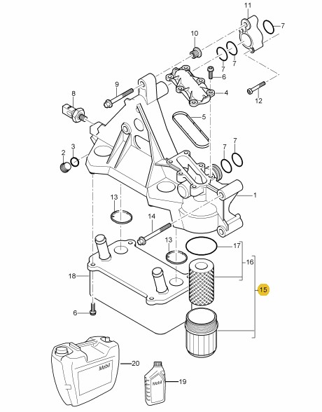

12.05.2019, 12:59   #25
Сообщение от Домье Посмотреть сообщение
Здравствуйте
Фильтр масляный в сборе с корпусом для...

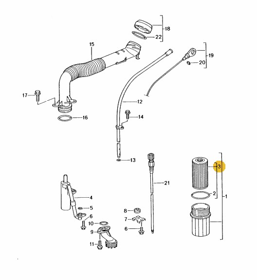

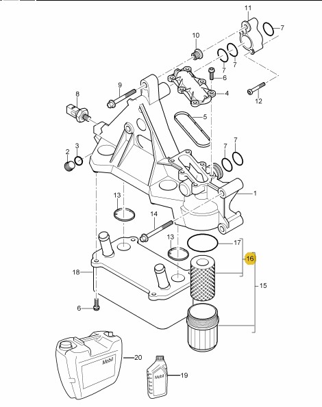

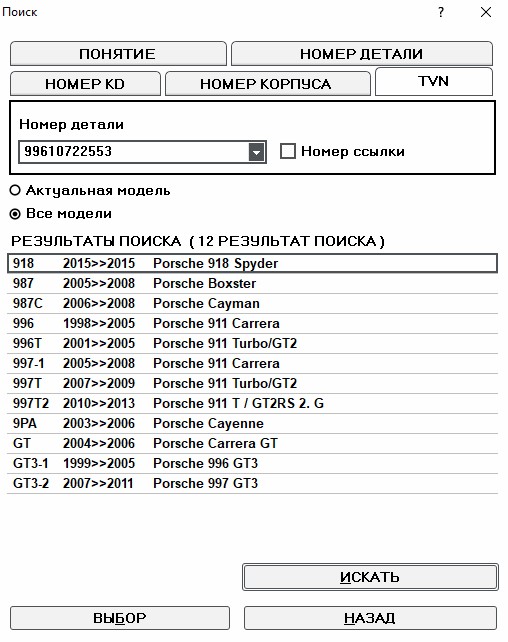

12.05.2019, 13:01   #26
99610722553
Фильтрующий элемент...

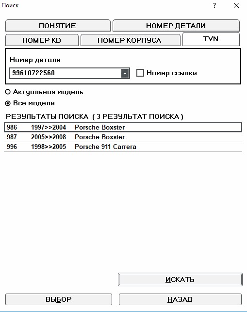

12.05.2019, 13:03   #27
99610722560
фильтр масляный
