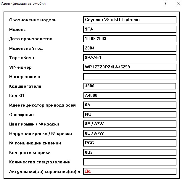

Всем привет, я тут из молодых, еще не до конца разобрался с поиском по форуму, подскажите пожалуйста, в чем может быть проблема кай 2003г s типтроник. Автомат вверх листает как положено, а вниз передачи не скидывает, при этом ошибок нет.
06.01.2022, 14:16   #64
Сообщение от Vladon Посмотреть сообщение
Всем привет
VIN?
Что проверено?
Уровень масла в АКПП?
Каким оборудованием читали?
Старые адаптивные величины АКПП сбрасывали?
Версия ПО блока управления АКПП?
06.01.2022, 14:45   #65
Vladon
VIN?
Что проверено?
WР1ZZZ9РZ4LА45259 (не могли бы вы подсказать дату выпуска пожалуйста )
Масло в норме, на вид чистое, проверяли на ошибки северном maxisays. Какое по увы сказать не могу. У нас в приморье тема Европы еще не особо открыта)
06.01.2022, 14:56   #66
Во вложении
Ну раз все в норме, меняйте АКПП в сборе

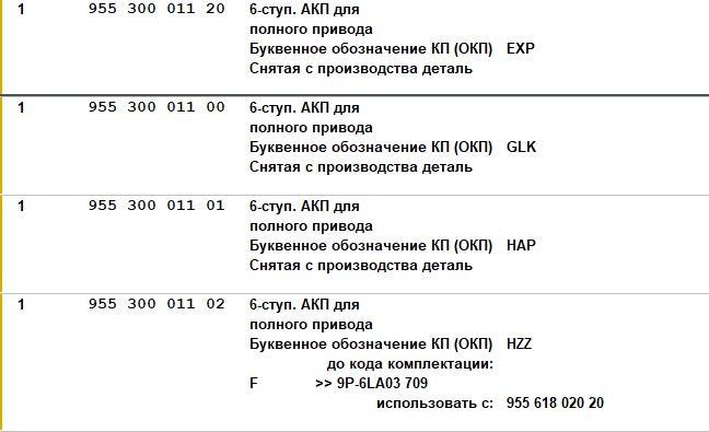

Добрый день, Владимир!
При замене масла в АКПП в поддоне была обнаружена металлическая стружка, предположительно от масляного насоса. Вы рекомендовали найти замену. Я нашёл несколько вариантов, но последние буквы и цифры не совпадают. Нужно: AISIN 09D 300 036D, нашёл: AISIN 09D 300 039A, AISIN 09D 325 039A. Какую можно брать? Мой Каен 955 2006г. WP1ZZZ9PZ6LA09785
20.01.2022, 22:32   #68
Сообщение от alnikb65 Посмотреть сообщение
Добрый вечер
WP1ZZZ9PZ6LA09785
Cayenne Tiptronic (9PAAD1)
Во вложении номера коробок для этого автомобиля, на каждой коробке присутствуют буквенные обозначения (три буквы), вот на них и нужно ориентироваться
21.01.2022, 14:46   #69
alnikb65
Из Вашего ответа я понял, что нужно брать АКПП только с полным совпадением буквенно-цифровым обозначением. В моём случае-AISIN TR-60SN 09D 300 036D HZZ.
21.01.2022, 16:19   #70
Нет
Нужно на самой коробке найти буквы, например:
EXP или GLK или HAP или HZZ
