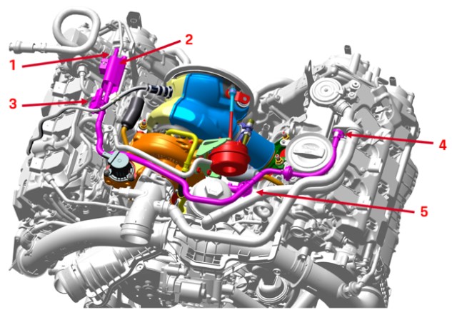

(Действительно для: Panamera с 2017 м. г. (V6, V6 PHEV), Cayenne с 2018 м. г., (V6, V6 PHEV), Macan II с 2019 м. г. (V6))
Блок управления электроники двигателя (DME) выполняет диагностику для проверки вентиляции топливного бака один раз за поездку. При этом активируется клапан вентиляции топливного бака, и с помощью датчика давления системы вентиляции бака анализируются полученные колебания давления в продувочном трубопроводе. Это происходит в режиме турбонаддува, если вентиляция топливного бака происходит в месте сброса перед турбонагнетателем. Датчик давления системы вентиляции топливного бака устанавливается только в вариантах для США/Южной Кореи.
Обзор системы вентиляции топливного бака V6 Monoturbo для остальных стран (вид сверху)
1 К абсорберу с активированным углем
2 Глушитель звука
3 Клапан вентиляции топливного бака, ряд 1
4 Прокачка впускного трубопровода
5 Канал прокачки к стороне впуска турбины

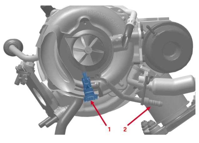

Форсунка реактивной струи (форсунка Вентури)
В верхнем диапазоне нагрузки осуществляется запуск системы вентиляции топливного бака из адсорбера с активированным углем через форсунку реактивной струи (принцип Вентури) прямо на корпусе турбонагнетателя. Это улучшает введение паров топлива.
Турбонагнетатель с форсункой реактивной струи (форсунка Вентури)
1 Форсунка Вентури с крепежным винтом
2 Вентиляция топливного бака в месте сброса перед турбиной
