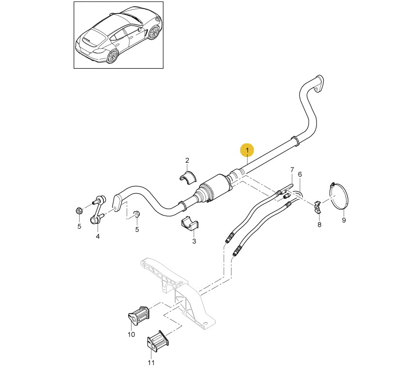

День добрый !!! Вопросик PORSCHE PANAMERA 2012 WP0ZZZ97ZCL051472.
Течет передний стабилизатор , течь непосредственно из под штуцеров , есть ли какой то ремкомплект для устранения течи . Есть еще стук , но я так понимаю пока не устранить течь стук будет !! Если есть решения прошу помочь по PET ремкомплекта не нахожу .

Нет ремкомплектов со стороны завода изготовителя. Только трубки (шланги) в сборе.
97035924305 напорный шланг
97035924105 напорный шланг
