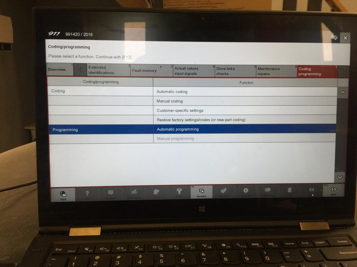

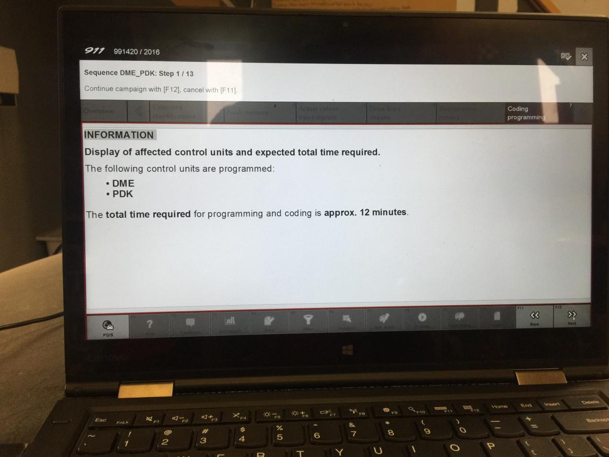

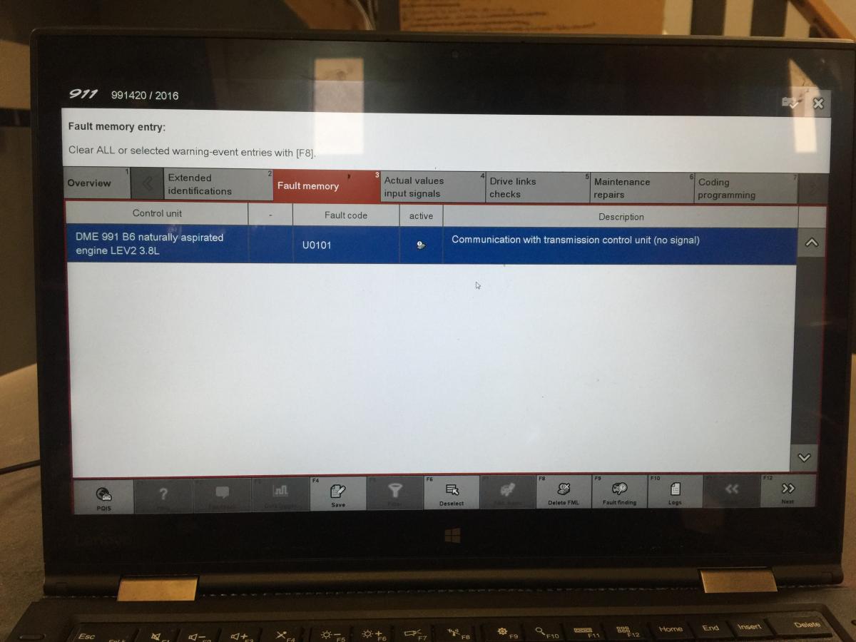

pavelm
@Владимир Маркин,
Здравствуйте, Владимир
Есть вопрос:
Поставили модуль PDK (б/у) с такого же 911 и с такой же версией софта
Теперь селектор не включается и в блоке двигателя есть ошибка по связи с блоком PDK.
Понятно, что нет авторизации.
Можно ли кодированием это исправить?

15.09.2020, 18:14   #20
Сообщение от pavelm Посмотреть сообщение
Было бы логичнее рассказать какое решение было по первому вопросу
