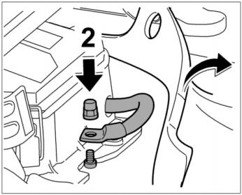

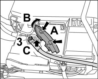

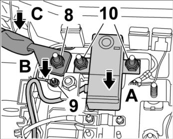

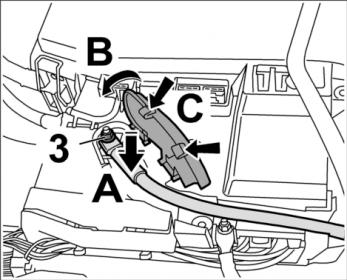

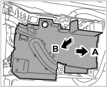

1. Поставить левое переднее сидение в крайнее заднее и крайнее верхнее положение. Спинку сидения поставить в крайнее переднее положение.
2. Высвободить обшивку переднего сиденья в задней части из фиксаторов -стрелка A- и снять ее вперед -стрелка B- .
3. Отсоединить правую и левую накладки коврового покрытия -стрелки- .
4. Выкрутить оба крепежных винта -1- .
5. Откинуть сидение полностью назад -стрелка А- . При помощи привода продольной регулировки сидение в откинутом положении снова сдвинуть вперед -стрелка В- .
6. Откинуть вперед ковровое покрытие -стрелка A- . Открутить крепежную гайку -1- кабеля массы АКБ на кузове и отсоединить кабель от распорного болта -стрелка B- .
7. Переместить и изолировать кабель массы так, чтобы исключить контакт с массой (например, кузовом, каркасом сидения).
информация
Только в автомобилях с дополнительной АКБ
8. Крышку разблокировать -стрелки A- и открыть -стрелка B- .
9. Вывернуть крепежную гайку -стрелка 3- и извлечь провод дополнительной АКБ -стрелка C- .
10. Крышку распределителя напряжения отсоединить с помощью отвертки -стрелка a- .
11. Фиксатор электроразъема -1- осторожно поддеть с помощью отвертки -стрелка a- и извлечь разъем из разделительного реле -2- .
12. Открутить обе крепежные гайки -3- разделительного реле -2- и снять реле.
