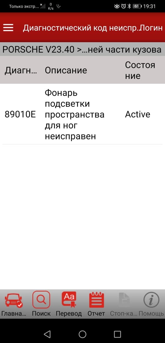

Вечером решил проверить ошибки лаунчем своим.
По переднему блоку передней части кузова, висит та же ошибка
89010e - фонарь подсветки пространства для ног не исправен.
Зря сирену поменял? подсветка ног горит.
я запутался(((

12.08.2020, 22:08   #12
gaz31
номер ошибки одинаковый.

12.08.2020, 22:12   #13
Сообщение от gaz31 Посмотреть сообщение
Это что-то ваш прибор диагностический неверную информацию дает
Нужно через PIWIS сделать опрос блоков управления, тогда встанет все на свои места

gaz31
проверил второй раз прибором, с выключенной подсветкой ног. ошибка пропала.
С завода подсветка ног идет лед или накал ? Предполагаю , что подсветку до меня поменяли на лед. из за этого машина ругается.
13.08.2020, 13:37   #17
Светодиодные платы в отличие от ламп накаливания потребляют меньше тока. Во время диагностики существует возможность того, что пороговое значение не будет достигнуто. Следствием является возможная запись неисправностей в блоке управления электроники передней части кузова, блоке управления электроники задней части кузова и в блоке управления дверей. (8500/8502/8504/8506), хотя все системы работают правильно. Записанные неисправности можно игнорировать! В настоящее время изменение программного обеспечения тестера PIWIS II не запланировано.
