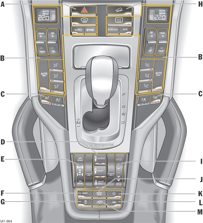

На машине установлена функция
7L8 ФУНКЦИЯ СТАРТ-СТОП “ПО УМОЛЧАНИЮ ВКЛ.” С РЕКУПЕРАЦ.
Вполне вероятно что эта система и сработала. Обращайте внимание на индикацию на комбинации приборов. Если не хотите чтобы она работала, нужно ее отключить.
Автоматическая функция старт-стоп
При остановке, например на светофоре или в дорожной пробке, двигатель автоматически выключается, если выполнены все предпосылки для автоматической остановки двигателя. Дополнительно к этому двигатель может автоматически останавливаться при движении с очень маленькой скоростью во время замедления перед остановкой автомобиля. Таким образом функция старт-стоп помогает экономить топливо. Зажигание остается включенным и при автоматически выключенном двигателе.
Все обеспечивающие безопасность функции продолжают работать.
Условия для автоматического выключения двигателя
– Автоматическая функция старт-стоп должна быть включена.
– Педаль тормоза нажата (в Cayenne Diesel и Cayenne S Diesel дополнительно: ремень безопасности водителя пристегнут и дверь водителя закрыта).
– Рычаг селектора Tiptronic S в положении D, N или P или вручную включена передача 1 или 2.
– Крышка моторного отсека должна быть закрыта.
– Двигатель, коробка передач, аккумулятор и кондиционер должны быть прогреты до рабочей температуры.
– Напряжение аккумулятора достигло заданного значения.
– После последнего автоматического выключения двигателя автомобиль находился в движении.
Название: Центральная консоль 958.jpg
