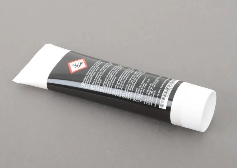

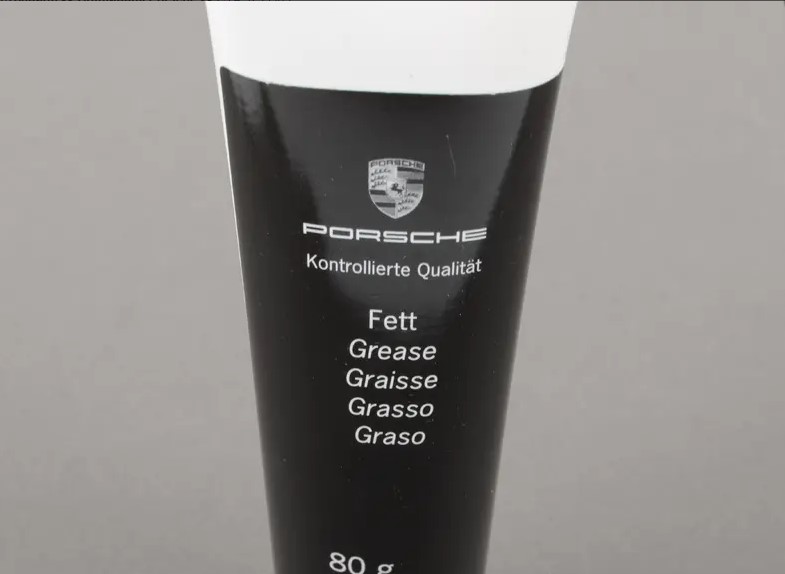

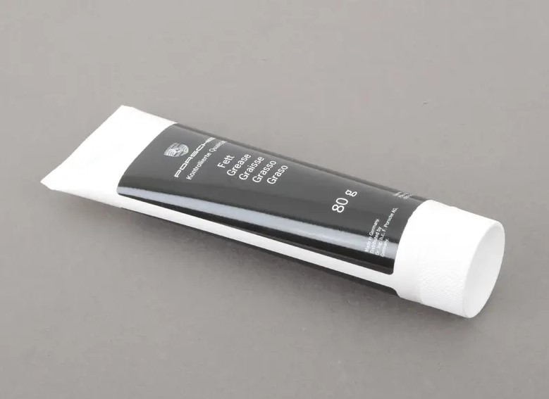

26.07.2020, 16:31   #6
Завод рекомендует использовать смазку для ограничителя открывания двери 00004330557

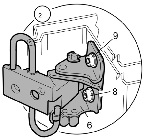

26.07.2020, 19:28   #7
Kostin-M-I
Не буду создавать тему, думаю тоже имеет отношение к проблеме.
У нижней петли, есть проточка под стопор, для фиксации верхней части, нижней петли, стопор идет только для транспортировки, и при установке его не ставят, или должен быть?
26.07.2020, 20:29   #8
Сообщение от Kostin-M-I Посмотреть сообщение
Фото сделать можете?

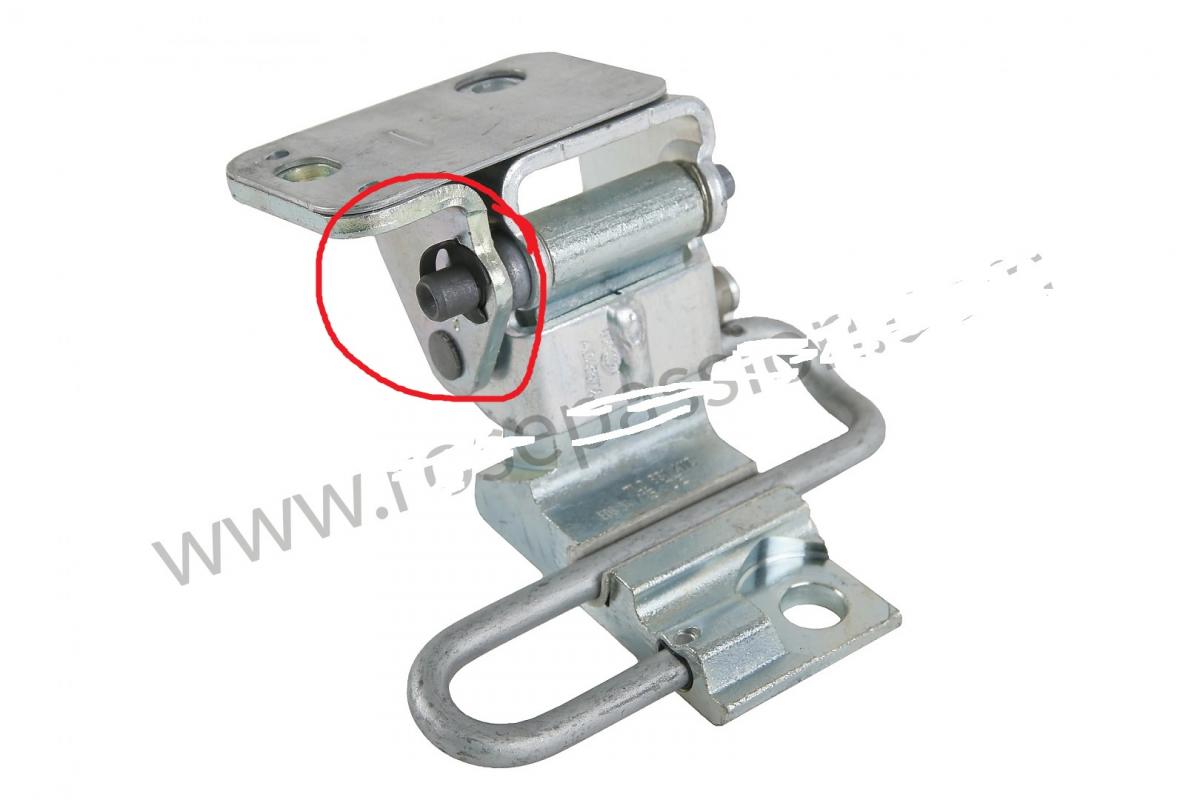

26.07.2020, 21:08   #9
Kostin-M-I
Фото из интернета

27.07.2020, 15:36   #10
Должен быть...
