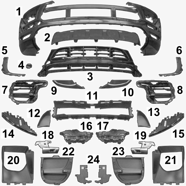

Комплект облицовки передней части кузова/облицовки задней части кузова/заднего спойлера
— — — 1 шт. Передняя облицовка, грунтованная -1-
— — — 1 шт. Передний спойлер, грунтованный -2-
— — — 1 шт. Решетка радиатора, грунтованная -3-
— — — 1 шт. Правая защитная крышка, грунтованная -4-
— — — 1 шт. Правая накладка, грунтованная -5-
— — — 1 шт. Левая накладка, грунтованная -6-
— — — 1 шт. Правая вентиляционная решетка, грунтованная -7-
— — — 1 шт. Левая вентиляционная решетка, грунтованная -8-
— — — 1 шт. Боковая пластина справа, грунтованная -9-
— — — 1 шт. Боковая пластина слева, грунтованная -10-
— — — 1 шт. Передний воздуховод -11-
— — — 1 шт. Правая воздухонаправляющая лопатка -12-
— — — 1 шт. Левая воздухонаправляющая лопатка -13-
— — — 2) 1 шт Правая дополнительная фара -14-
— — — 2) 1 шт Левая дополнительная фара -15-
— — — 3) 1 шт. Правая противотуманная фара -16-
— — — 3) 1 шт Левая противотуманная фара -17-
— — — 1 шт. Накладка противотуманной фары справа, грунтованная -18-
— — — 1 шт. Накладка противотуманной фары слева, грунтованная -19-
— — — 4) 1 шт. Правый канал приточного воздуха -20-
— — — 4) 1 шт. Левый канал приточного воздуха -21-
— — — 5) 1 шт. Правый воздуховод, закрытый -22-
— — — 5) 1 шт. Левый воздуховод, закрытый -23-
— — — 5) 1 шт. Комплект уплотнительных полос -24-

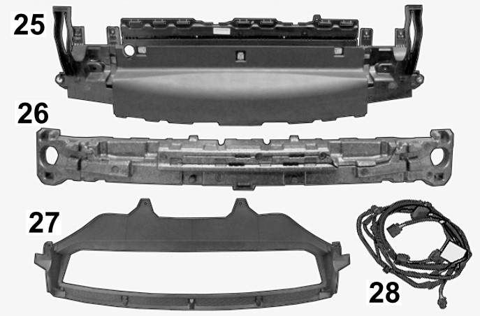

— — — 3) 1 шт. Траверса -25-
— — — 1 шт. Держатель номерного знака
— — — 1 шт. Передняя пенопластовая полоска -26-
— — — 1 шт. Задняя решетка -27-
— — — 1 шт. Жгут электрических проводов -28-
— — — 1 шт. Спойлер на крыше, грунтованный (без рис.)
— — — 4 шт. Резьбовые втулки (без рис.)
— — — 2) 6 шт. Винт (без рис.)
— — — 3) 8 шт. Винт (без рис.)
— — — 6) 2 шт. Глухая заклепочная гайка (без рис.)
— — — 7) 4 шт. Глухая заклепочная гайка (без рис.)
— — — 2 шт. Вставной зажим (без рис.)
— — — 8) 1 шт. Держатель передней камеры (без рис.)
— — — 8) 1 шт. Накладка передней камеры, грунтованная (без рис.)
— — — 8) 2 шт. Распорное кольцо (без рис.)
— — — 8) 2 шт. Винт (без рис.)
— — — 3) 1 шт.Задний фартук, грунтованный (без рис.)
— — — 1 шт. Накладка задней части кузова, грунтованная (без рис.)

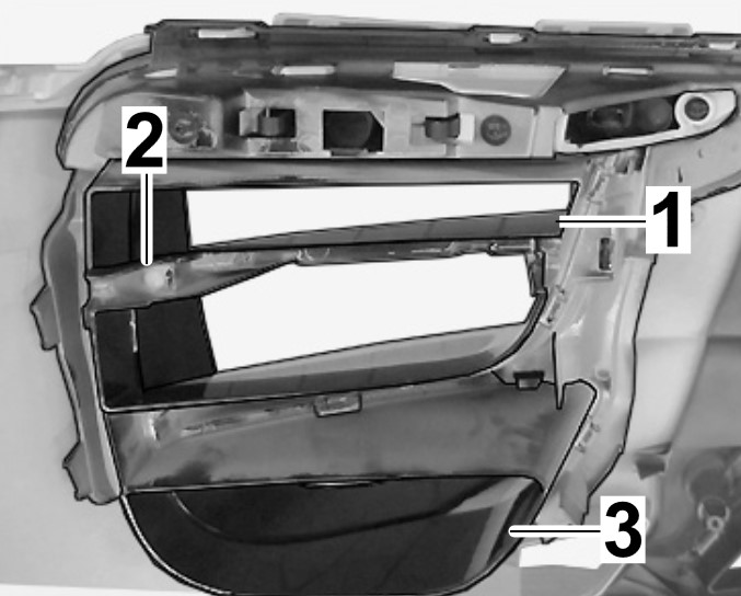

3 Собрать облицовку передней части кузова пакета SportDesign:

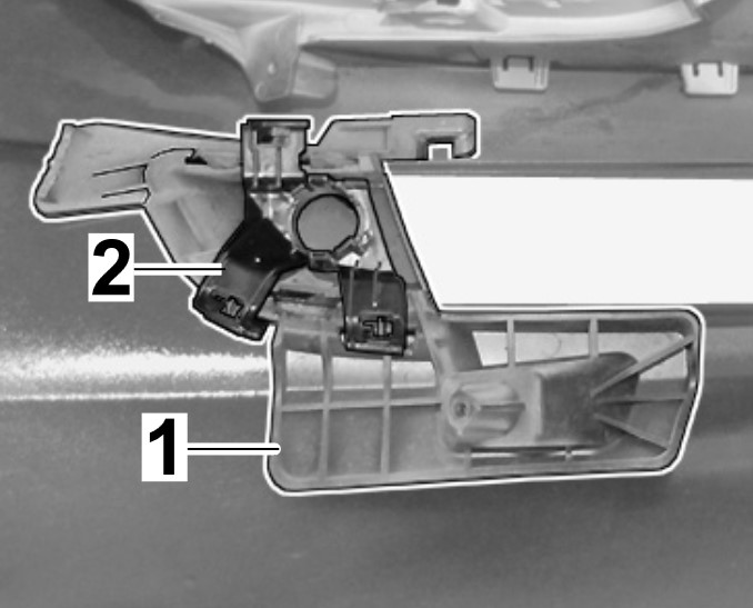

3.1 удалить транспортировочную блокировку -2- из передней облицовки -1- .
3.2 Установить новую решетку радиатора.
3.3 Установить новый передний спойлер
информация
Соблюдать маркировку детали для стороны монтажа "R" = правая или "L" = левая.

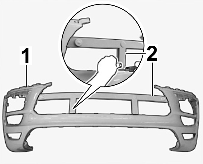

3.4 Установить новые накладки слева и справа → Рис. 4 .

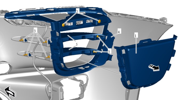

3.5 Установить новые вентиляционные решетки -3- слева и справа.
3.6 Установить новые боковые пластины -1- слева и справа и закрепить их вставными зажимами -2- .
информация
В моделях Macan/Macan S/Macan S Diesel дополнительные фары и винты извлекаются из серийной облицовки передней части кузова и устанавливаются в новую облицовку передней части кузова.
В модели Macan Turbo дополнительные фары являются составной часть пакета SportDesign.

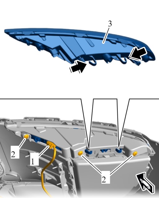

3.7 Установить дополнительные фары -3- слева и справа
3.8 Только для Macan/Macan S Diesel:
информация

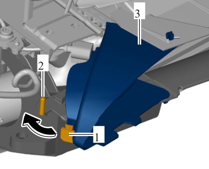

Установить новые воздуховоды закрытого типа -1- слева и справа.
информация

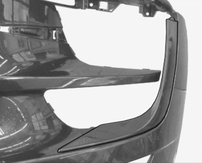

3.9 Установить новые накладки противотуманных фар -1- слева и справа.
3.10 Только для автомобилей с PDC:
Установить новые держатели PDC -2- слева и справа.
3.11 Только для автомобилей с PDC:
Установить все датчики PDC.
информация
В модели Macan Turbo противотуманные фары и винты извлекаются из серийной облицовки передней части кузова и устанавливаются в новую облицовку передней части кузова.
В моделях Macan/Macan S/Macan S Diesel противотуманные фары являются составной часть пакета SportDesign.

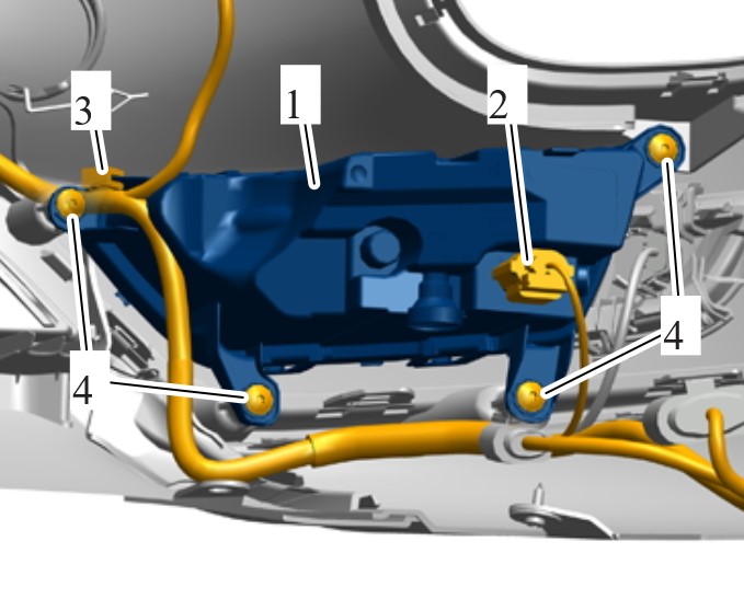

3.12 Установить противотуманные фары -1- слева и справа.
3.13 Установить новый жгут электрических проводов.
3.14 Установить новую защитную крышку.

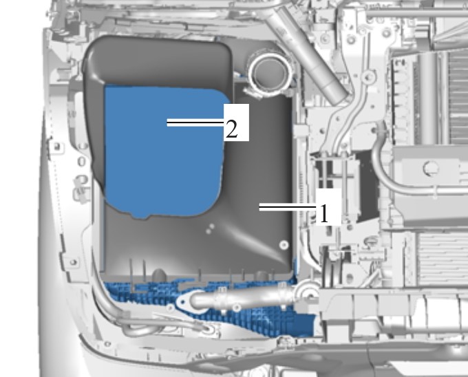

4 На автомобиле необходимо выполнить следующие работы по переоснащению:
4.1 Снять передний воздуховод.

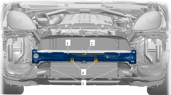

4.2 Снять траверсу системы защиты пешеходов вместе с уплотнительными полосами.
4.3 Снять пенопластовую полоску -1- с бампера.
4.4 Только для Macan S/Macan Turbo:
информация
Снять воздуховод -1- с интеркулера -2- и заменить его новым воздуховодом -1- .
4.5 Установить новую пенопластовую полоску.
4.6 Установить новую траверсу системы защиты пешеходов вместе с новыми уплотнительными полосами
4.7 Установить новый передний воздуховод.
