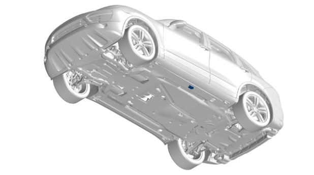

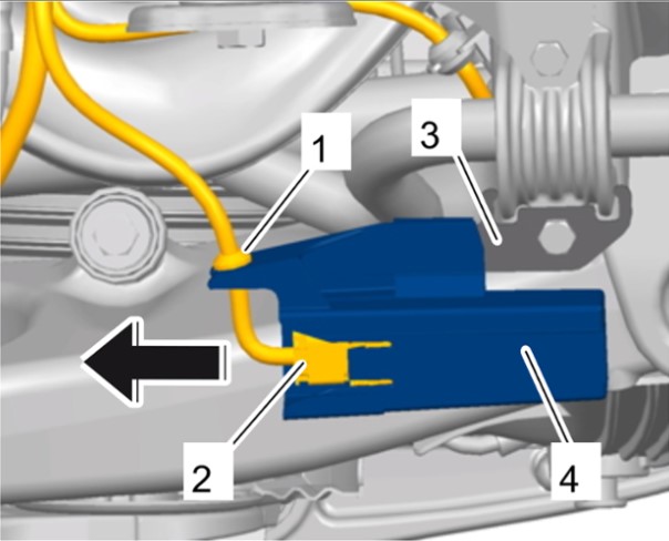

Что-бы не плодить темы, а подскажите где физически стоит блок управления RDK на этом кузове. Не смог нигде найти информацию.
26.06.2021, 22:11   #35
Сообщение от Vitamin701 Посмотреть сообщение
958 дорестайлинг в нижней части левого порога
958 ресталинг в районе заднего стабилизатора
Название: Место установки блока управления RDK 958 дорест..jpg
ID:	44958   Нажмите на изображение для увеличения
Название: 958 ресталинг.jpg
