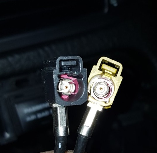

2. С автомобиля выходит два штекера антенн. Магнитола использует один. Если подключить жёлтый - радиостанции не находит. Подключив красный - находит, но сигнал похуже, чем был на штатной. Есть подозрение, что усилитель антенны не запитан и на него надо подать напряжение. Если кто разбирался в похожем подключении - подскажите, буду благодарен. Фото разъемов прилагаю.

1. Нет таких проводов.
2. Может и не запитан, вам виднее, вы же подключение делали. Антенный провод к питанию усилителя не относится.

2. Каждый штекер антенны предназначен на свою частоту.
Желтый - антенна HF-АМ(3—30 МГц)
Чёрный - антенна ZF-FM (66—108 МГц)
В данном случае можно подключать только чёрный штекер, он на FM.

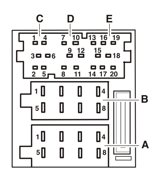

Также надо проверить подаётся ли питание на усилитель. Это A5 контакт (LINE 4008 WH/WH 0.5 белый провод сечением 0,5).

В моём случае на усилитель с магнитолы поступало почему-то 2В. По схеме питания усилителя от штатной разобрался, что должно быть 12В. Обрезал 2В и вместо него подключил 12В которые появляются при вставлении ключа в замок (есть в разъёме). После этого приём сигнала радио вернулся на нормальный уровень как в штатной. Езжу так с зимы, всё работает корректно.
Схему проводки по моей модели авто брал отсюда:
https://forum.cayservice.ru/shared_f..._01.2015_2.rar
Либо тут есть:
https://rutracker.org/forum/viewtopic.php?t=4950868
Там всё довольно доступно.
Единственное что провод был не на А5 месте (но об этом в WDS и не говорилось). Белый с таким сечением в разъеме был один и к нему подходил провод питания антенны от магнитолы (тот, на котором было почему-то 2В). Отключение 2В влияло на приём. Подача на него 12В полностью исправила ситуацию с плохим приёмом.
