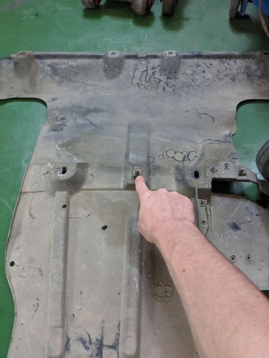

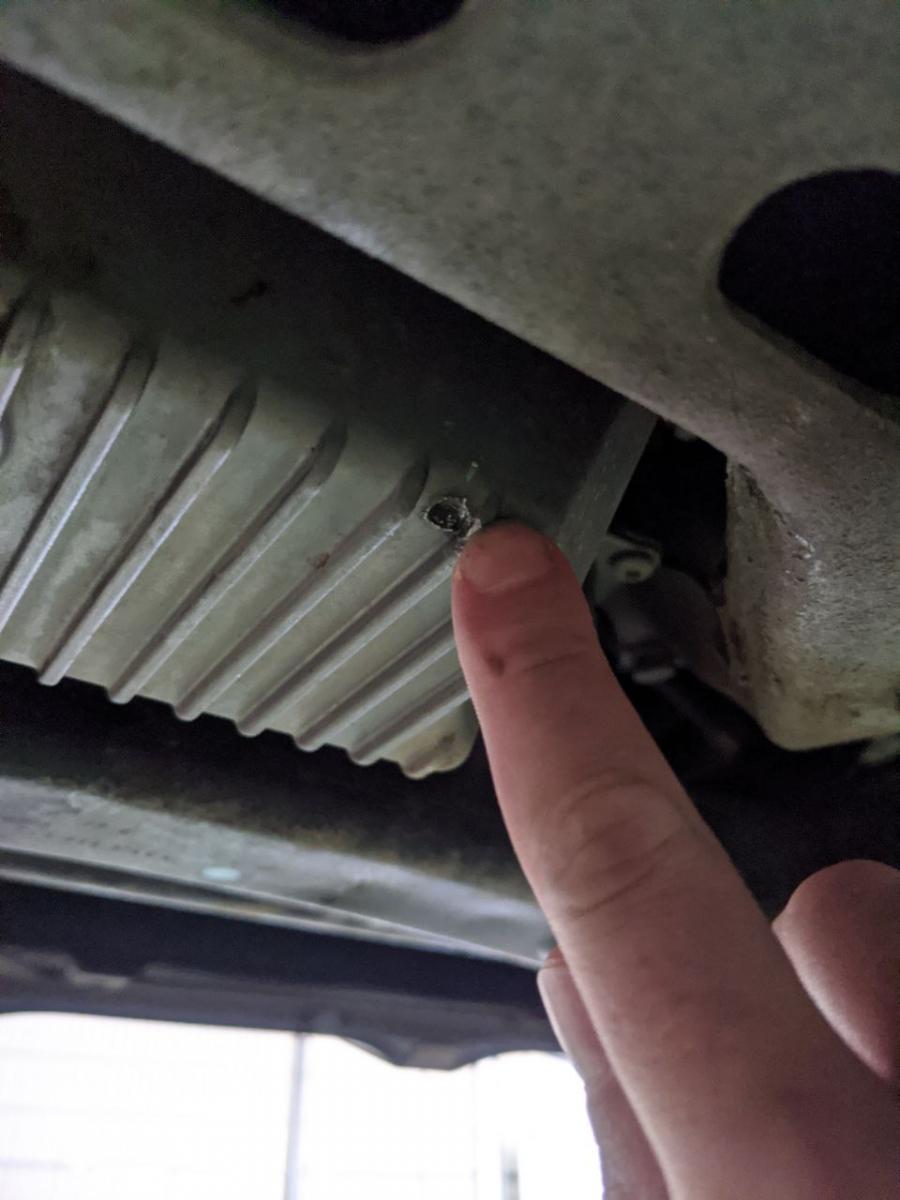

Сегодня приехал очередной Кай, правда в данном случае клиенту пока повезло, в отличии от двух других.
Все в принципе понятно по фото, а если словами вкратце, то рекомендую тем, кто часто ездит по плохим дорогам или бездорожью открутить (или укоротить) один из болтиков защиты, который находится прямо под поддоном двигателя. Как я уже сказал, два раза пришлось ремонтировать поддоны, а в случае на фото отверстие пока не сквозное.
Не писал бы сюда, но судя по всему проблема имеет место быть)
Всем мир)

28.05.2020, 10:41   #2
Сообщение от Kamushkyn Посмотреть сообщение
Приезжали такие автомобили. Но проблема как правило была в том, что механик в стороннем сервисе особо не задумается какой крепеж и куда закручивать. В итого происходит повреждение поддона двигателя.

28.05.2020, 12:50   #3
Kamushkyn
Да, вы правы. Я уже после создания темы подумал, что что-то тут все таки не то и сидел разбирался с болтиками - какой куда прикручивать)
А первых два раза его просто не закручивал, сразу такой мысли в голову не пришло и гнал на Порше - не доработали мол как то

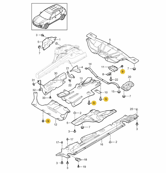

28.05.2020, 18:15   #4
Said_As
Из этой схемы не ясно какие болты должны стоять на указанном выше месте, если поз.9 тогда они одинаковы?
