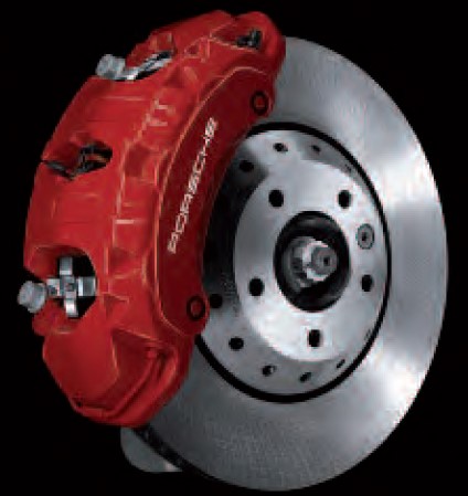

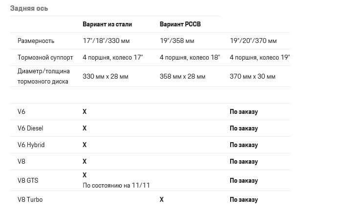

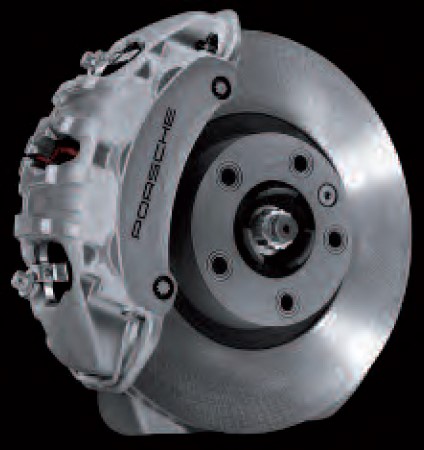

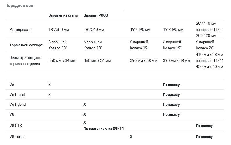

В моделях Cayenne и Cayenne Diesel спереди используются 6-поршневые алюминиевые моноблочные неподвижные суппорты и интегральные тормозные диски диаметром 350 мм (+20 мм по сравнению с предыдущей моделью).
Cayenne S и Cayenne S Hybrid оснащаются комбинированными тормозными дисками диаметром 360 мм.
Сзади в моделях Cayenne и Cayenne S торможение осуществляют 4-поршневые алюминиевые моноблочные неподвижные суппорты и интегральные
тормозные диски диаметром 330 мм.
Из-за высокой мощности на передней оси автомобиля Cayenne Turbo установлены комбинированные тормоза диаметром 390 мм с алюминиевым стаканом и фрикционным кольцом из серого чугуна. На задней оси также установлены тормозные диски большего диаметра – 358 мм.
Керамическая композитная тормозная система Porsche Ceramic Composite Brake (PCCB)
Как и для других моделей Porsche по желанию предоставляется особенно мощная керамическая тормозная система Porsche Ceramic Composite Brake (PCCB). Для моделей Cayenne и Cayenne Diesel система PCCB предлагается впервые. Для Cayenne Turbo она предлагается для дисков размером от 20 дюймов, а для прочих моделей Cayenne – для дисков от 19 дюймов. В этой системе, используемой для Cayenne, Cayenne Diesel, Cayenne S и Cayenne S Hybrid, диаметр тормозных дисков составляет 390 мм спереди или 370 мм сзади. Для модели Cayenne Turbo спереди используются тормозные диски 410 мм, а сзади – 370 мм. И здесь во всех моделях Cayenne на передней оси используются 6-поршневые, а на задней оси – 4-поршневые алюминиевые моноблочные неподвижные суппорты.

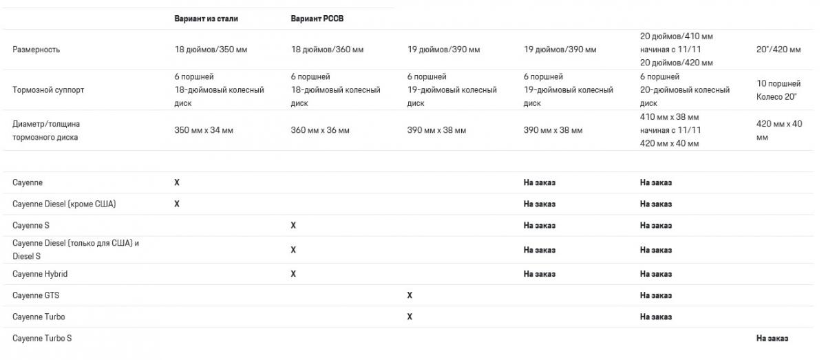

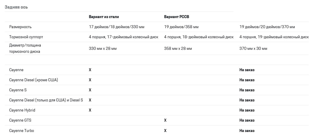

14.05.2020, 17:02   #6

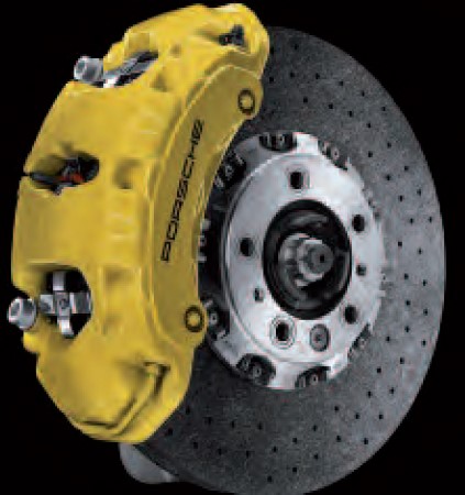

Обзор тормозных систем Cayenne начиная с модели 2011 года

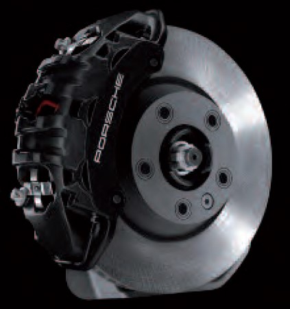

Начиная с модельного года H для автомобилей Cayenne, Cayenne S, Cayenne Diesel, Cayenne Diesel S и Cayenne Hybrid на заказ предлагается дополнительный вариант PCCB 420 мм для 20-дюймовых колес (6 поршней).
