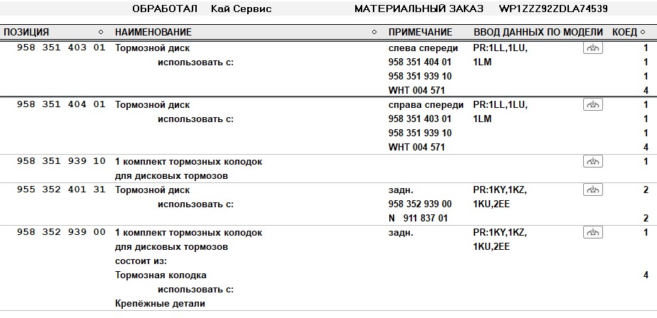

Добрый день, Владимир! Подскажите пожалуйста артикулы колодок и тормозных дисков передних и задних на WP1ZZZ92ZDLA74539! Заранее благодарен!
04.05.2020, 21:46   #6
Сообщение от Rodras Посмотреть сообщение
Добрый вечер!
Во вложении...
На будущее, если единая тема для таких вопросов https://forum.cayservice.ru/showthre...B5%D0%BC%D0%B0
Название: Диски и колодки.jpg
