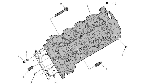

Сообщение от lipil Посмотреть сообщение
момент обтяжки ГБЦ
Головка блока цилиндров 1-4
1 Головка блока цилиндров 1-4
2 Уплотнение головки блока цилиндров 1-4
3 Винт M8 Момент затяжки 23 Nm
4 Крышка
5 Резьбовая пробка
6 Резьбовая пробка
7 Дроссель системы регулирования хода клапанов Момент затяжки 2 Nm
8 Болты крепления головки блока цилиндров => предписание по затяжке см. в разделе Последовательность затяжки для головки блока цилиндров
9 Свеча зажигания; при повторной установке Момент затяжки 25 Nm; в случае установки впервые Момент затяжки 30 Nm
Зазор между электродами свечи зажигания FGR5NQE Контрольное значение 1,6 mm +/- 0,05 mm
Зазор между электродами свечи зажигания FR6NPP Контрольное значение 0,7 mm + 0,1 mm

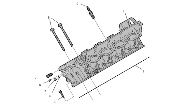

Головка блока цилиндров 5-8
1 Головка блока цилиндров 5-8
2 Запорный винт Момент затяжки 5 Nm
3 Свеча зажигания; при повторной установке Момент затяжки 25 Nm; в случае установки впервые Момент затяжки 30 Nm
4 Уплотнение головки блока цилиндров 5-8
5 Резьбовая пробка
6 Дроссель системы регулирования хода клапанов Момент затяжки 2 Nm
7 Резьбовая пробка
8 Крышка
9 Болты крепления головки блока цилиндров => предписание по затяжке см. в разделе Последовательность затяжки для головки блока цилиндров

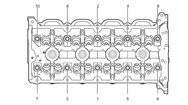

1 по 10
1. посадочная затяжка Момент затяжки 30 Nm; 2-я посадочная затяжка Момент затяжки 50 Nm ; ослабить на 2 оборота Угол затяжки 720 °; 1-й подход Момент затяжки 30 Nm ; 2-й подход Момент затяжки 30 Nm; 3-й подход и окончательная затяжка (угол затяжки) Угол затяжки 110 °
1 по 10
Спасибо большое, да совпадает как и в 9PA. А подскажите момент затяжки шатунов?

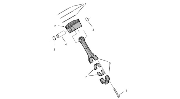

Поршень, шатун
1 Комплект поршневых колец; смазать моторным маслом; маркировка TOP обращена наверх; маслосъемное кольцо расположено внизу; замки колец смещены по отношению друг к другу на 120°
2 Поршень; в атмосферном двигателе и двигателе Turbo имеются различия, полость камеры сгорания смещена к центру двигателя, левая и правая части различны, стрелка направления движения – по направлению движения
3 Стопорное кольцо поршневого пальца (положение на 6 часов или на 11 часов)
4 Поршневой палец, смазать
5 Шатун
6 Шатунный винт; заменить, так как он затягивается на пределе свойств металла; смазать винт Момент затяжки 8 Nm > Момент затяжки 20 Nm > Момент затяжки 40 Nm > Угол затяжки 90 °
7 Вкладыши шатунных подшипников, смазать моторным маслом
Название: Поршень, шатун.jpg
