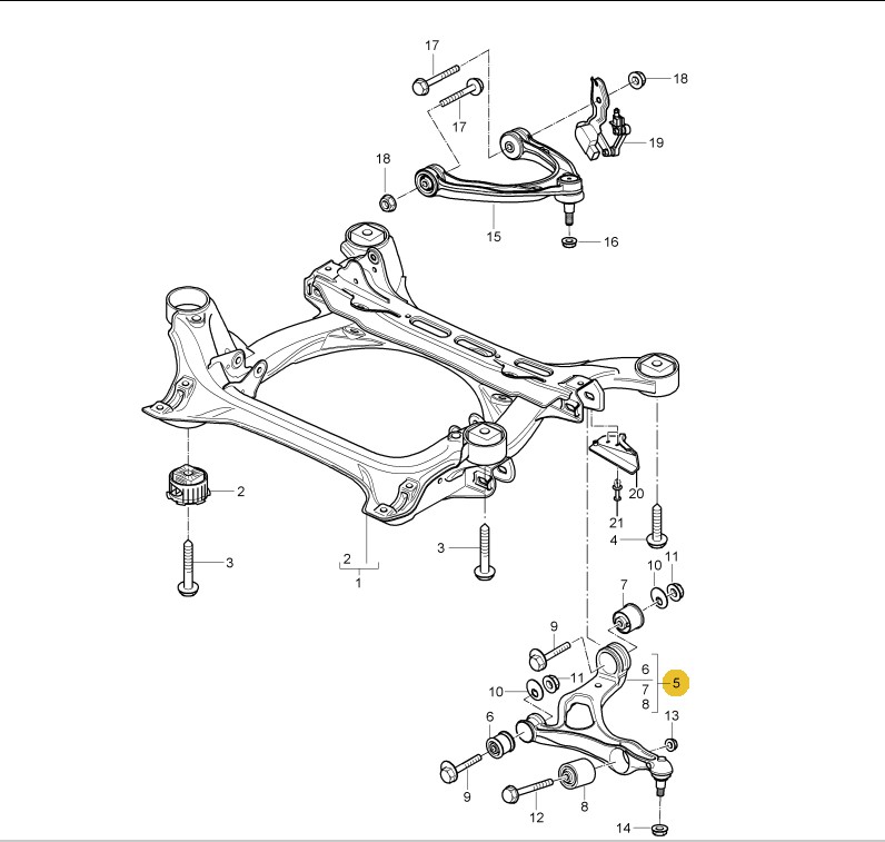

95534101761 рычаг передний нижний левый
95534101861 рычаг передний нижний правый
Название: Ходовая перед.jpg
