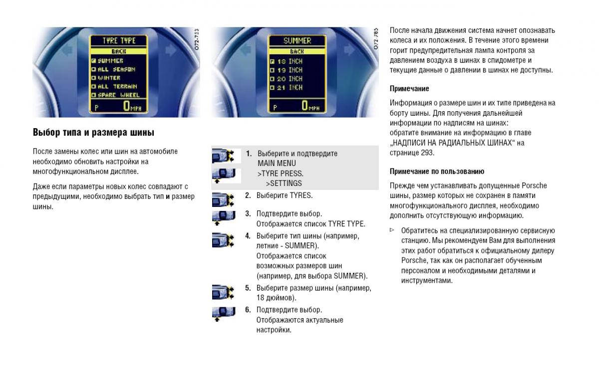

Владимир день добрый. Уже замучался... При покупке своего автомобиля ( Рестайлинг (957) WP1AA29P59LA07100) у бывшего хозяина были сломаны датчики TMPS на дисках. В следствии чего горит постоянно ошибка по контролю давления в шинах. Я приобрел новые датчики и установил... Как мне их прописать? На туарегах была кнопочка SET которая сбрасывала уставки в системе, а при движении через пару км прописывала новые значения... На Порше нет этой кнопки... В интернете инфы тоже не могу найти... Что же делать??? Прошу Вашей помощи... В Ташкенте с профильными сервис-центрами туго... не хочется такой автомобиль везти к кустарщикам (((
24.05.2022, 22:31   #5
Сообщение от Arthur Посмотреть сообщение
Добрый вечер
Эта инструкция действительна только при условии что датчики оригинальные поставили, с остальными даже не тратьте время...

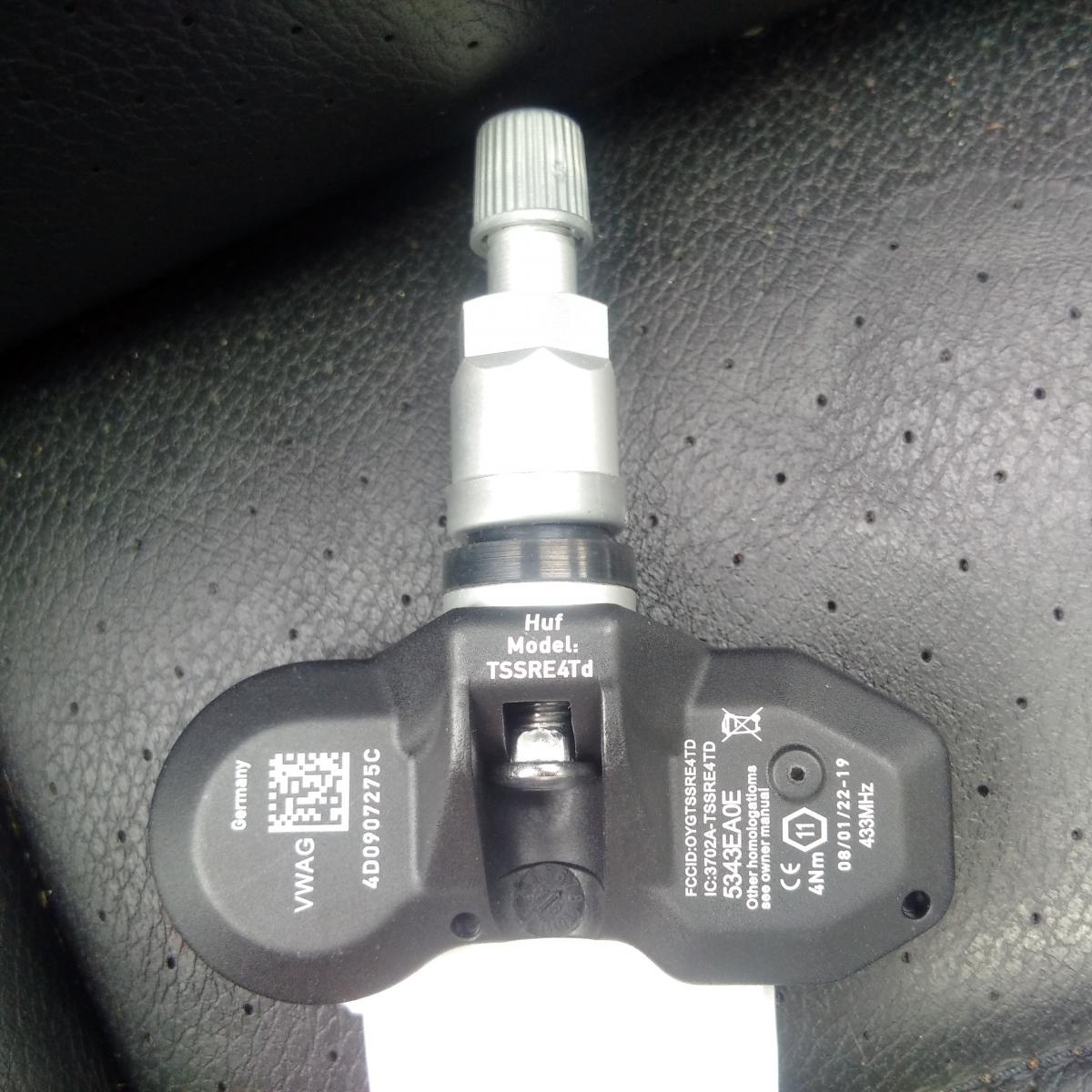

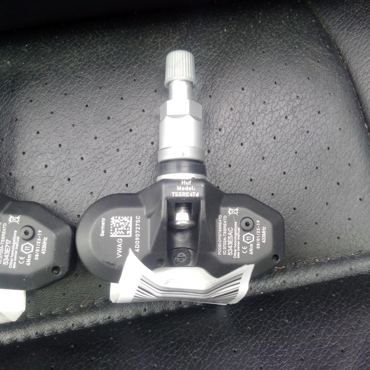

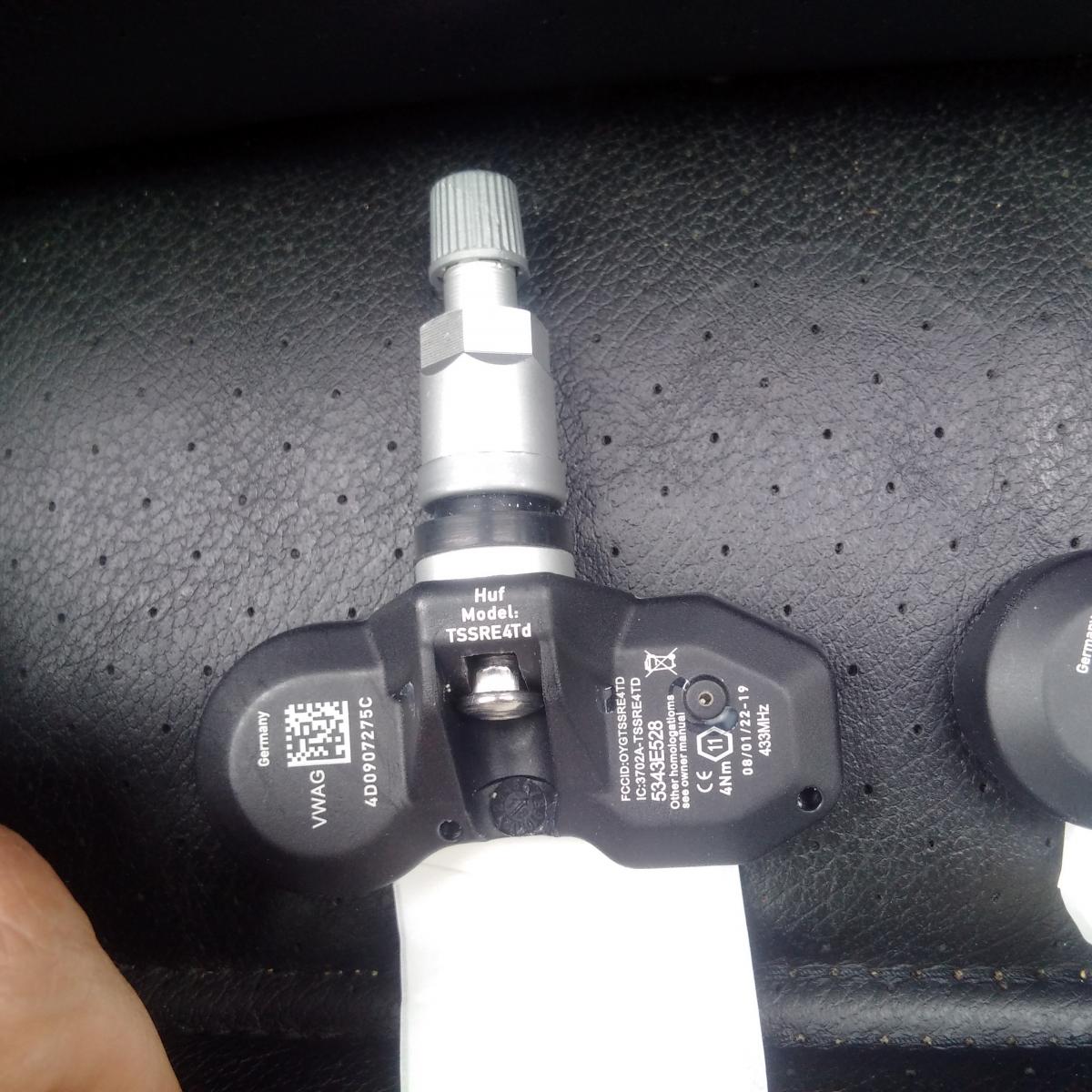

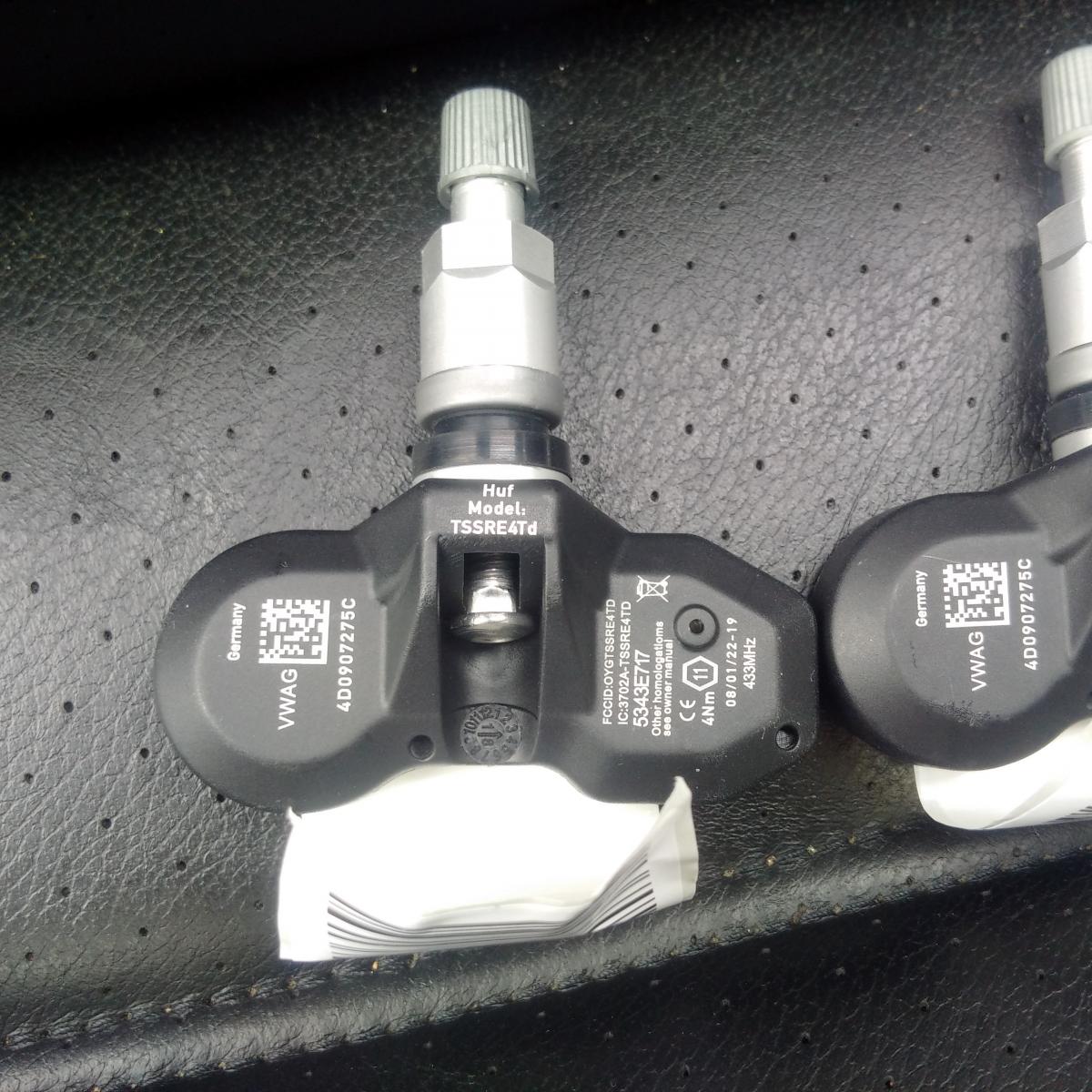

25.05.2022, 16:17   #6
Arthur
Аватар для Arthur
Владимир, день добрый.
Благодарю Вас за инструкцию... Проделал все этапы описанные в инструкции... но эффекта нет... Продавец утверждал что датчики оригинал прикладываю фото... Жалко что мое приобретение оказалось бесполезным ((((
ID:	55442   Нажмите на изображение для увеличения
ID:	55443   Нажмите на изображение для увеличения
ID:	55444   Нажмите на изображение для увеличения
25.05.2022, 20:37   #7
Эти датчики к Porsche не имеют отношение
Приобретайте оригинальные и все активируется без проблем
