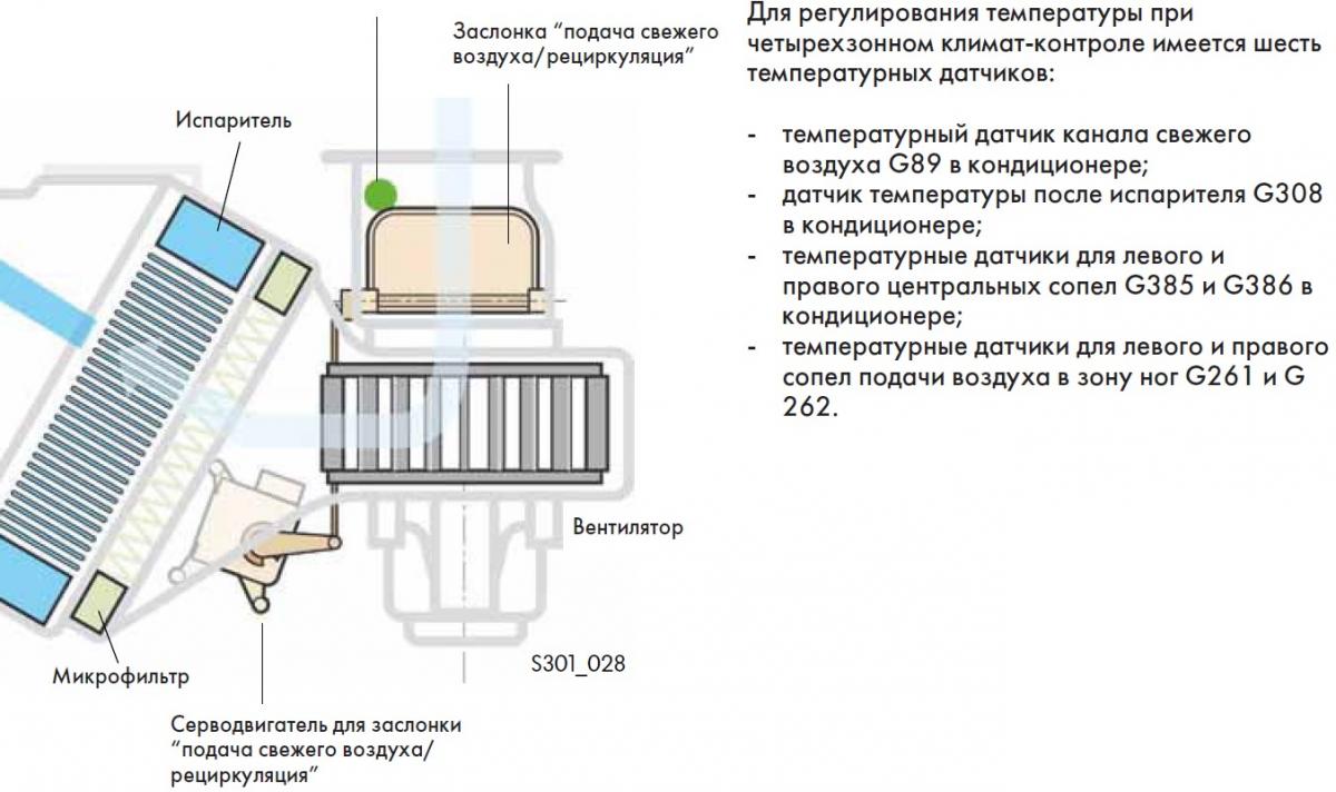

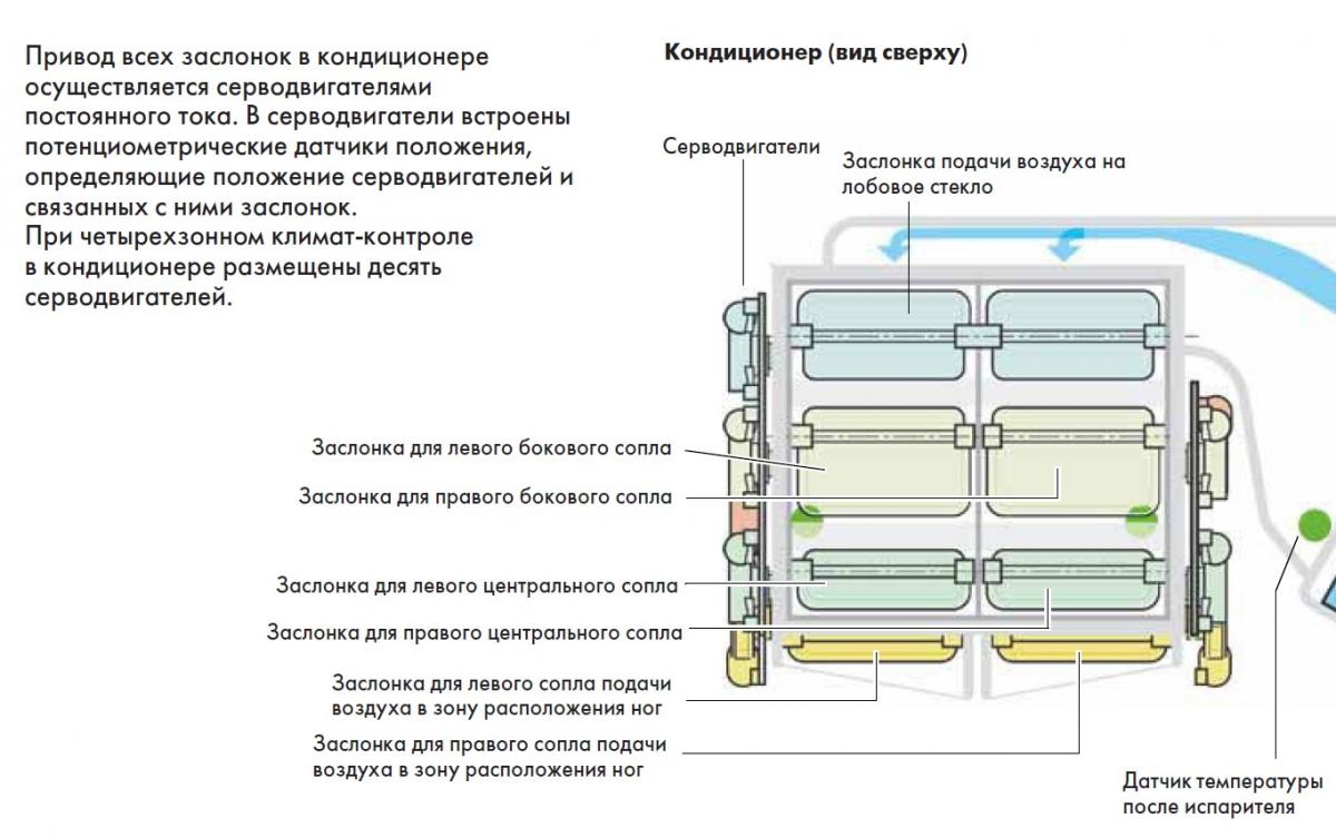

Заслонки, серводвигатели и температурные датчики в кондиционере

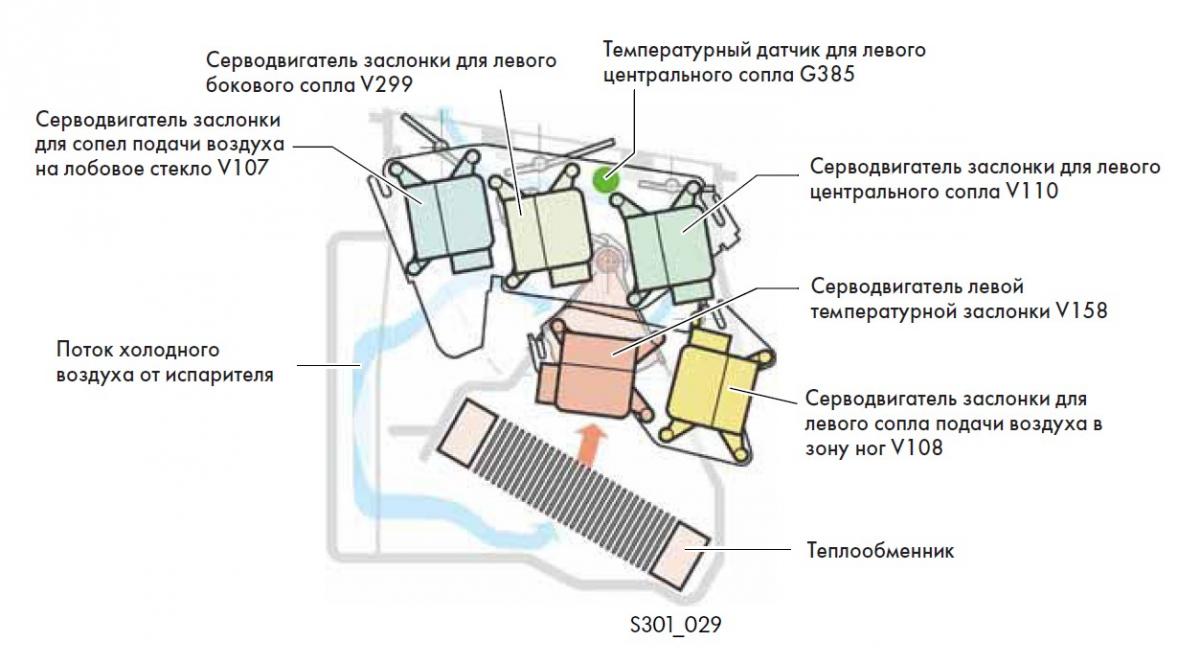

Кондиционер (вид слева)

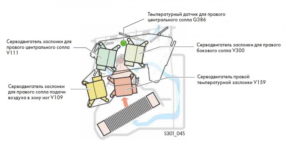

Кондиционер (вид справа)
