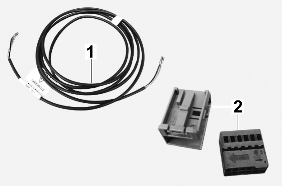

Указание:
Для подключения мобильных телефонов по Bluetooth®, которые поддерживают протокол Hands-Free Profile (HFP), доступен комплект для подключения мобильного телефона без консоли. При подключении по HFP блок PCM3.1/CDR Plus служит исключительно в качестве устройства для громкой телефонной связи. PCM3.1/CDR Plus обеспечивает управление лишь базовыми функциями мобильного телефона. При наличии этой опции GSM-соединение осуществляется через антенну мобильного телефона.
Дальнейшие указания по управлению и функционированию смотрите, пожалуйста, в руководстве по эксплуатации PCM.
На автомобилях с системой голосового управления (I-№ QH1) необходимый микрофон уже установлен. В случае этой опции дооснащение жгутом проводов микрофона и потолочной консолью не требуется. На этих автомобилях необходимо закодировать только комплект для подключения мобильного телефона (пункт 4).
Номера запасных частей:
958.044.900.12 → Комплект для подключения мобильного телефона
информация
Потолочная консоль, которая заказывается через Электронный каталог запасных частей Porsche (PET), в отличие от установленной потолочной консоли, оборудована микрофоном для громкой связи. Потолочные консоли с I-№ 7Q4 не учитываются.
Для быстрой идентификации потолочной консоли с микрофоном для громкой связи необходимо активировать фильтр по VIN в PET.
Дополнительно заказать потолочную консоль в соответствии с комплектацией автомобиля.
7PP.868.40x.xx Потолочная консоль
958.613.9xx.xx Потолочная консоль
Список запчастей:
970.044.900.36 1 шт Жгут проводов микрофона -1-
955.044.902.44 1 шт Модуль разъема C (синий), состоящий из: держателя разъема и корпуса гнездовых контактов (12-контатного) -2-
N 020 904 4 1 шт Кабельный хомут (без рис.)
958.555.385.00 1 шт. Зажим, подушка безопасности стойка А (без рис.)
N 906 661 01 2 шт. Кабельный хомут с перфорированным зажимом (без рис.)
Название: Список запчастей.jpg

Добрый Вечер, Владимир! Вопрос по активации громкой связи. Разобрал потолочную консоль. Микрофон в ней стоит, к плате подключен. Надо еще заказывать жгут проводки и колодку или можно активировать так громкую связь? Дилер настаивает на заказе жгута и разъема. Что скажете? Консоль 7РР 959 551 FA в ней микрофон 7РР.035.711.
07.02.2019, 22:21   #6
Сообщение от vpv595 Посмотреть сообщение
Добрый вечер!
Вы уверены что это тот микрофон который на громкую связь идет?
Если даже и установлен микрофон, в чем я сомневаюсь, нужно доустановить остальной комплект...
N 906 661 01 2 шт.Кабельный хомут с перфорированным зажимом (без рис.)
