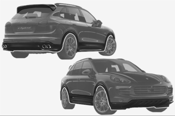

Сообщение от Crazy_Kolay72 Посмотреть сообщение
Вопрос? Все ли у меня встанет без доработок и по передку это точно от рестайлинга 958? Мой VIN WP1ZZZ92ZFLA30493
Встанет, только не легче купить сразу весь пакет полноценный SportDesign (I-№ 2D1, 2D2) и поставить все компоненты сразу? Мое мнение, будет немного некорректно снаружи выглядеть.
Пакет SportDesign еще больше подчеркивает спортивный характер Cayenne. Доступны следующие варианты:
Пакет SportDesign, в сборе (I-№ 2D1): состоит из спойлеров для облицовки передней и задней частей кузова, заднего спойлера, облицовок порогов и облицовок колесных арок (все загрунтовано)
Пакет SportDesign, без облицовок порогов (I-№ 2D2) для автомобилей с подножкой или защитой порога

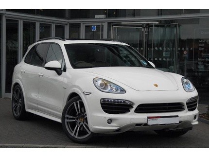

14.04.2019, 07:18   #3
Crazy_Kolay72
У меня пороги и арки уже стоят SportDesig, вот и хочу бампера до ума довести.

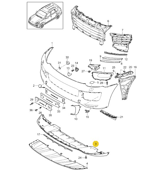

AndreyKRG
Очень интересная тема Владимир. Решил бампер турбо поставить и фары от турбо. Интересует, что мне нужно для этого, т.е. бампер+мелочи к бамперу. Нужно ли будет что то piwis делать и нужно ли менять проводку. Вообще было бы классно все одну тему тут объединить, где то я читал на форуме, что нужно что то с проводами делать. Но также не нашел список запчастей для турбо бампера. На данный момент у меня так.
14.04.2019, 20:22   #5
Сообщение от AndreyKRG Посмотреть сообщение
Согласен, но она касается уже рестайлингового 958 (с 2015 м.г.)
Если мы эти темы тут объединим, люди вообще ничего не поймут.

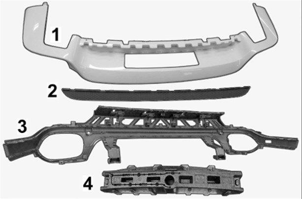

Комплект переднего спойлера/заднего фартука
— — — 1 шт. Накладка задней части кузова, грунтованная (остальные страны) -1-
— — — 1 шт. Накладка решетки черная, шероховатая, (остальные страны) -2-
— — — 1 шт. Задний фартук, грунтованный -3-
— — — 1 шт. Пенопластовая полоска, вариант, кроме Turbo -4-
— — — 1 шт. Передний спойлер, грунтованный (без рис.)
— — — 1 шт. Накладка спойлера, грунтованная (без рис.)
— — — 1 шт. Накладка задней части кузова, грунтованная (США) (без рис.)
— — — 1 шт. Защитная крышка буксировочной проушины слева, грунтованная, (без рис.)
— — — 1 шт. Защитная крышка буксировочной проушины справа, грунтованная, (без рис.)
— — — 1 шт. Решетка слева, черная, шероховатая, (США), (без рис.)
— — — 1 шт. Решетка справа, черная, шероховатая, (США), (без рис.)
— — — 1 шт. Пенопластовая полоска, вариант Turbo (без рис.)
— — — 1 шт. Спойлер на крыше, грунтованный, (без рис.)
— — — 1 шт. Накладка внизу, (остальные страны), (без рис.)
Подробнее во вложении...
