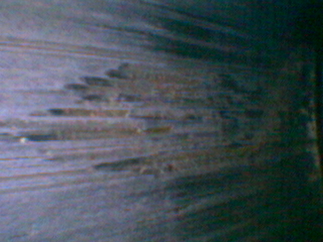

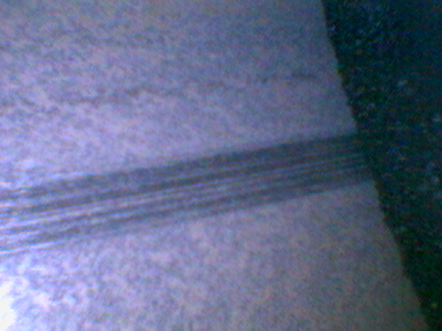

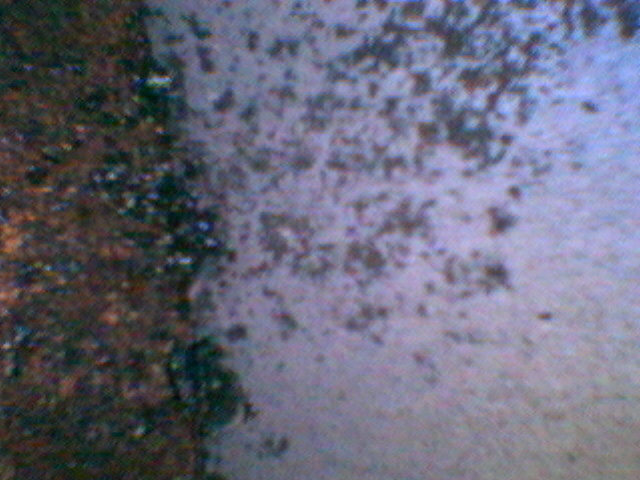

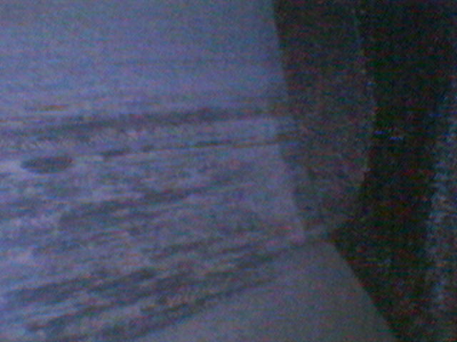

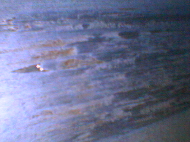

18.01.2013, 21:43   #12

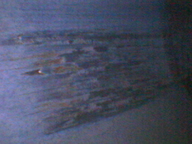

задиры зеркало стенок цилиндров .......
ID:	7193   Нажмите на изображение для увеличения
ID:	7194   Нажмите на изображение для увеличения
ID:	7195   Нажмите на изображение для увеличения
ID:	7196   Нажмите на изображение для увеличения
ID:	7198   Нажмите на изображение для увеличения
ID:	7199   Нажмите на изображение для увеличения
ID:	7200   Нажмите на изображение для увеличения

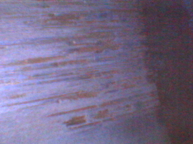

Cha-vlad

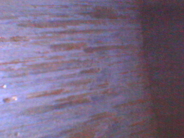

А это что за раковины на стенках?
05.11.2013, 00:25   #15
Сообщение от Cha-vlad Посмотреть сообщение
это нагар

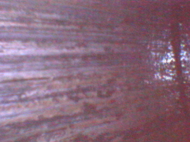

Да и представлять особо не надо :) покупал Каен С в 957-м кузове, при покупке делал эндоскоп, задиров не было, даже натиров (специально переспрашивал мастера, ибо уже смотрел один у которого были натиры). Поменял масло сразу. Затем делали 111 пунктов Порше, где среди рекомендаций были только резинки редуктора заднего моста, тормозные диски и колодки и все... Всегда прогревал, на холодную не топил, да и в принципе не топил. Смотрел масло...проехал 2200 км - появился стучок, который то был, то не был... в общем поехал делать эндоскоп и - задиры в 5-м цилиндре. Лил только 98й-100й Лукойл, а продавец когда я его спросил - что льете, еще так удивился - как что? 95-й! :) вот так. Мастер в том же самом сервисе где смотрел перед покупкой сказал что скорее всего топливо... есть нагар на клапанах. Может конечно пробки московские .....но все равно 2200 всего..пЯчаль! :)
22.10.2019, 16:57   #17
Dora
Аватар для Dora
Все верно, залив некачественного да и еще не предусмотренного заводом изготовителем 95го бензина вполне себе влечет такие последствия(
