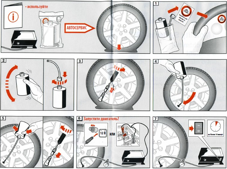

Опасность возникновения аварии: порезы и проколы шин размером более 4 мм, повреждения шин вследствие езды при пониженном давлении и спущенных шинах, а также повреждения дисковых колес представляют серьезную угрозу для дорожной безопасности. При возникновении вышеперечисленных повреждений прекратите дальнейшее движение. Не используйте ремонтный комплект для герметизации покрышки колеса для устранения данных видов неисправностей. Сообщите о повреждении на станцию сервисного обслуживания, с которой у Вас заключен договор.
Небольшие проколы, в частности в районе протектора, можно отремонтировать с использованием ремонтного комплекта для герметизации покрышки колеса. Не извлекайте из шины посторонние предметы (например, винты или гвозди). Ремонтный комплект для герметизации покрышки колеса можно использовать при температуре не ниже -20 °C.
1 Достаньте из ремонтного комплекта баллончик с герметиком и компрессор, а также наклейку с указанием ограничения скорости "не более 80 км/ч (50 миль/ч)". Наклейте ее в зоне видимости водителя.
2 Тщательно взболтайте содержимое баллончика. Прикрутите к баллончику находящийся в ремонтном комплекте заправочный шланг, сделав тем самым прокол в пробке.
3 Открутите колпачок от клапана шины. Отверните ниппель при помощи находящегося в ремонтном комплекте съемника для ниппелей. Положите ниппель на чистую поверхность.
4 Снимите пробку с заправочного шланга и наденьте шланг на клапан шины.
5 Удерживая баллончик с герметиком вверх дном, заправьте все его содержимое на шину, после чего снимите заправочный шланг с клапана шины и поставьте ниппель на место.
6 Затем прикрутите к клапану шины шланг компрессора для накачки шин. Подсоедините к шлангу компрессор. Перед включением компрессора произведите запуск двигателя.
7 После этого включите компрессор. Внимание: не оставляйте компрессор включенным более, чем на 10 минут! Существует опасность перегрева!

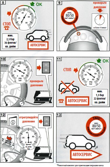

8 Накачайте шину до 2,5 - 3,5 бар (сверяясь с показаниями манометра). Невозможность получения необходимого значения давления воздуха указывает на серьезное повреждение шины. В данном случае ремонтный комплект для герметизации покрышки колеса не может обеспечить необходимой герметизации.
Обратитесь на партнерскую станцию сервисного обслуживания (см. технический паспорт автомобиля).
9-11 Соблюдайте осторожность при управлении автомобилем непосредственно после получения рекомендуемого значения давления в шине, не превышая скорости 80 км/ч (50 миль/ч). По истечении 10 минут проверьте давление воздуха в шине (на заправочной станции или при помощи манометра компрессора). Если давление в шине упало ниже 1,5 бар, прекратите дальнейшее движение. В данном случае ремонтный комплект для герметизации покрышки колеса не может обеспечить достаточного уплотнения по причине очень серьезного повреждения шины.
12-13 Если давление превышает 1,5 бар, докачайте шину до подходящего значения (см. рисунок) и продолжайте движение до ближайшей автомобильной мастерской.
Немедленно замените поврежденную шину. Сообщите сотрудникам станции сервисного обслуживания об использовании герметика.
