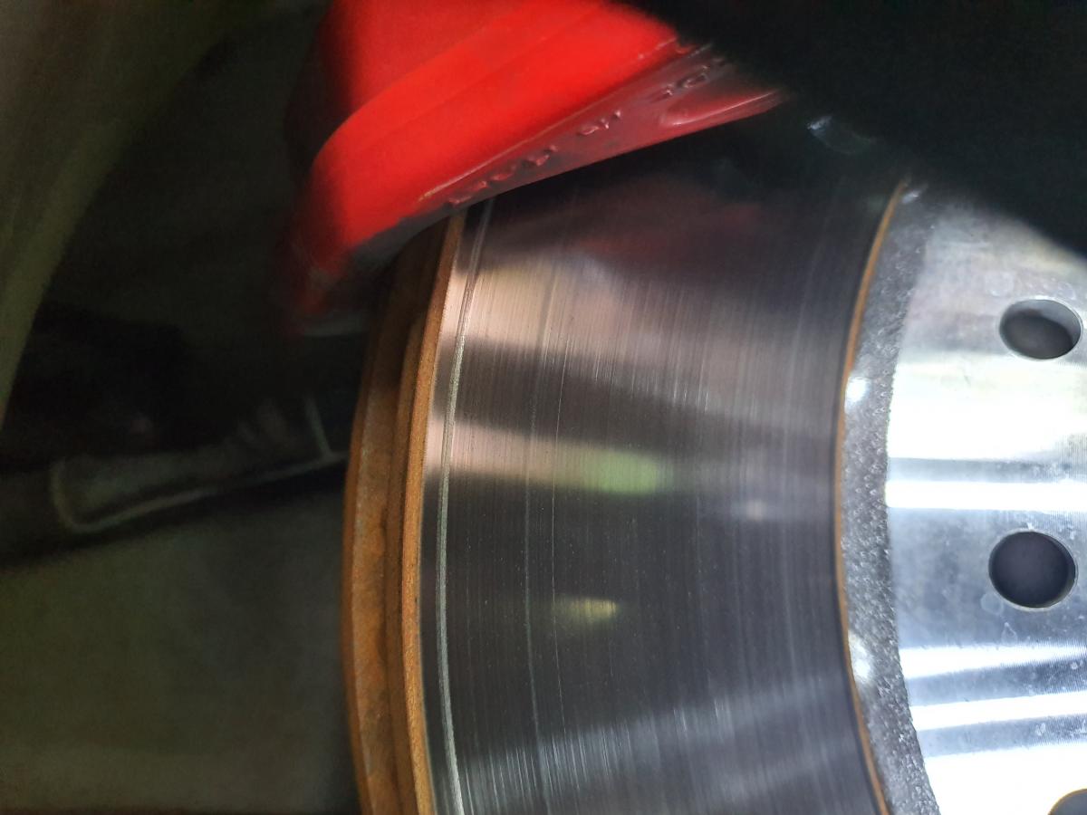

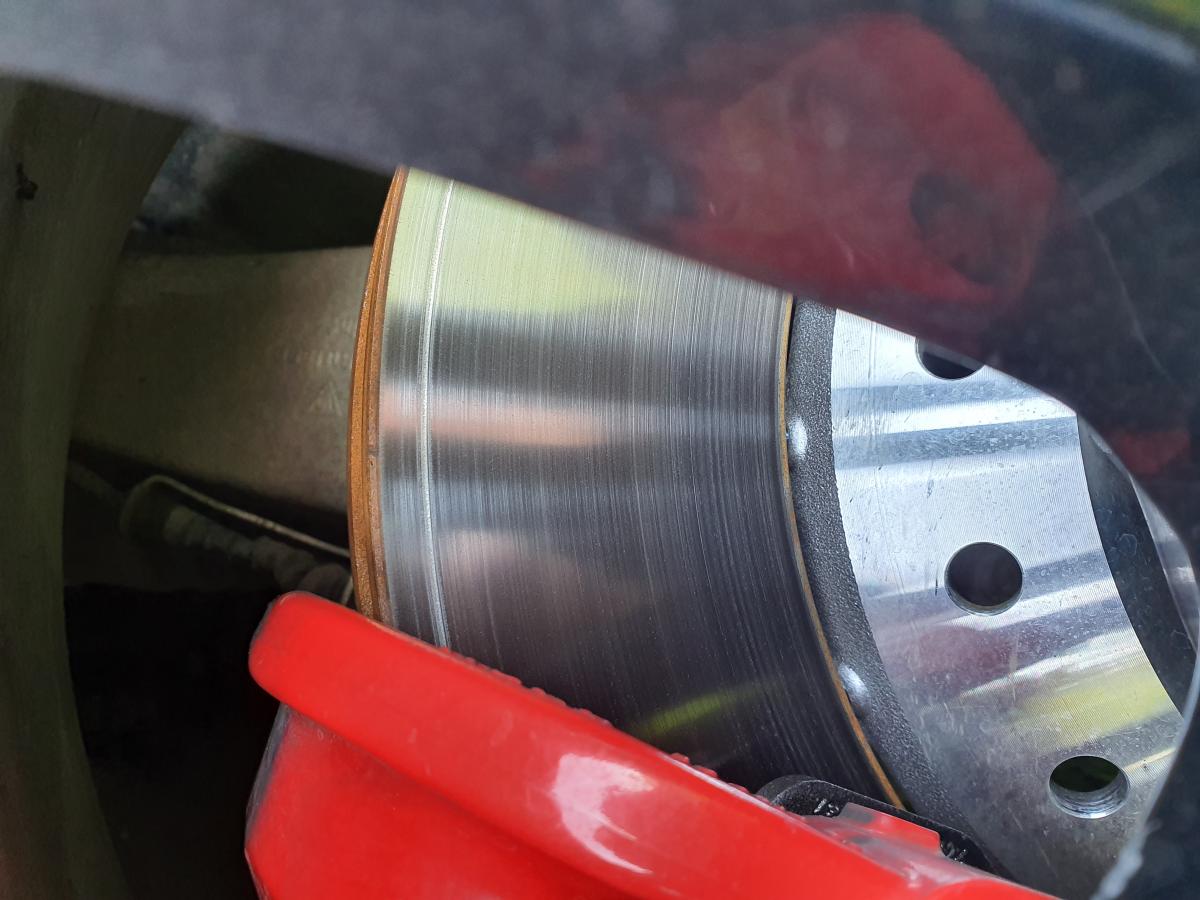

Добрый день,
Поменял у дилера тормоза в круг, диски оригинал, колодки оригинал, полюс дилерская работа. После 500 км. борозды на передних дисках с обеих сторон 0.5 мм примерно, на колодках выбито текстр, незнаю бывает он в оригинале или нет. Внутреннюю поверхность диска прощупал, вроде гладкий. До этого с подобным не сталкивался, это так и надо? может датчик износа так диск проточить, примерно там они и находятся.

16.09.2019, 14:20   #2
Сообщение от Art72 Посмотреть сообщение
Обкатку тормозной системы не делали?
Рекомендации давали как делать притирку?
16.09.2019, 20:56   #3
Art72
Если опираться на последовательность действий, указанных Вами в одной из тем, нет так я не делал, "тошнил" день по городу потом на окружной дороге что-то похожее на Ваш совет. Дилер вообще про притирку слова не сказал.
Вообще за плечами десятки торм.дисков и колодок замененных мной, всегда все было ровно, вплоть до замены. Поэтому и спросил, возможно есть какая-то особенность.
Сегодня был у ОД по другому вопросу, посмотрели, сказали все ок, приработается.
