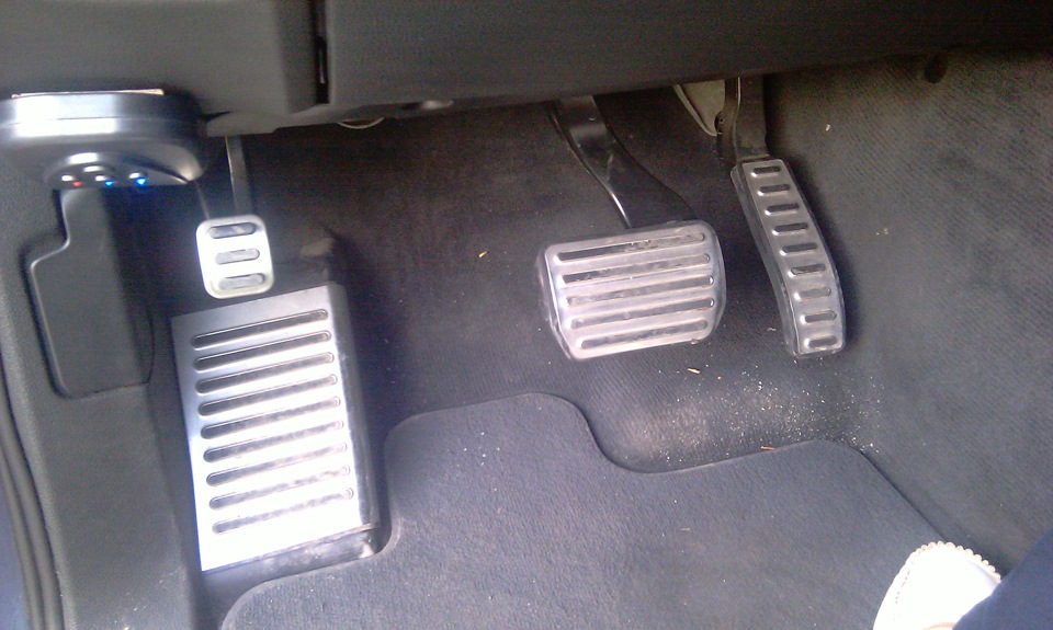

интересно кто то пробовал накладку подножки от ауди поставить ?4L1864777D4PK на вид похожа

Проблема только в качественном креплении. Мало кто хочет резать ковровое покрытие

я себе такую поставил, ставится очень легко и без подрезок чего либо.
смотрится огонь и качество достойное, полет отличный уже шестой год

Тут речь идет об оригинальной накладке под левую ногу, а вы пишите про неоригинал. За счет чего она держится? Клеили или через саморезы в ковровое покрытие?

я понимаю что речь идет про оригинал, но неоригинал и с виду и по качеству ничем не хуже. Крепится он на те же места что и родной крепеж накладок обшивок, никаких саморезов.

Себе сам ставил. Надо немного доработать накладку дремелем, но в целом - ничего сложного. Делается тонкий надрез на длину выступа на накладке, в ковролине в самом углу, на месте его сгиба. Туда вставляется пазом накладка. и Прихватывается сверху маленьким саморезом. Держиться достаточно жестко. Выступы справа и сверху на накладке срезаются, т.к. они предназначены для крепления к металлическому кронштейну ПОД ковролином на Ку7. У нас его попросту нет. А просто вырезать большие дырки под эти выступы в ковролине - смысла большого нет, так как вкручиваться надо будет в ковролин саморезами. Кстати, снизу накладку тоже немного спилить надо, где-то 5 мм. Тогда она плотнее прилегает к площадке.
