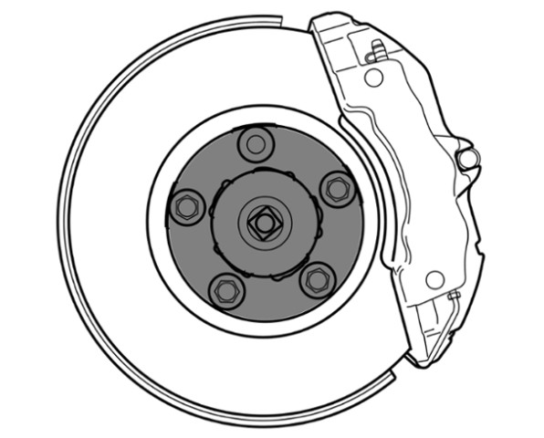

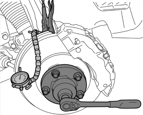

22.07.2019, 22:38   #12
Проверка бокового биения (тормозной диск/ступица) и отклонения толщины
Информация
Закрепить измерительный прибор с шарнирным рычагом на корпусе ступичного подшипника.
Для проверки бокового биения используются два адаптера. С помощью них можно провести измерение на тормозном диске и ступице.
Боковое биение тормозного диска
1 Снять колесо и смонтировать переходную пластину с моментом затяжки 160 Нм.
2 На подходящем месте корпуса подшипника ступицы колеса (принципиальная схема для передней оси) смонтировать адаптер комплекта индикатора часового типа с шарнирным рычагом.
3 Закрепить измерительное устройство с небольшим натягом и измерить боковое биение на уровне максимального наружного диаметра тормозного диска.

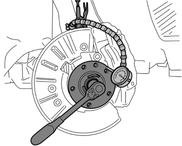

Боковое биение ступицы
Измерить боковое биение ступицы колеса на торцевой поверхности ступицы. Необходимо провести измерение на внешнем и внутреннем диаметре области болтов крепления колеса.
Информация
На торцовой поверхности ступицы не должно быть коррозии, при необходимости очистить наждачной бумагой с мелким зерном.
1 Снять тормозной диск.
2 На подходящем месте корпуса подшипника ступицы колеса (принципиальная схема для передней оси) смонтировать адаптер комплекта индикатора часового типа с шарнирным рычагом. Закрепить индикатор часового типа с некоторым предварительным напряжением.
Измерить допуск по толщине с помощью специального резьбового микрометра внутри поверхности тормозного диска примерно в 8 точках.

Владимир, а значения есть при замерах диска и ступицы, сколько должно быть, границы. И номер задних тормозных дисков на мою машин. ВИН wp1zzz92zdla04417.
23.07.2019, 10:36   #14
Сообщение от AndreyKRG Посмотреть сообщение
Боковое биение тормозных дисков макс. 0,03 mm
Боковое биение ступицы макс. 0,02 mm
