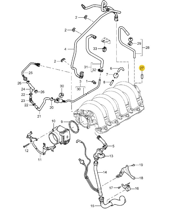

Добрый день. Имеем порш каен турбо 955. Есть желание установить вакуумные заслонки выхлопа . Чтобы делать выхлоп тише , громче . Вопрос где взять на турбо моторе постоянный вакуум ?
Думаю по аналогии как на 957, со стороны впускного коллектора в задней части. Снять заглушку под цифрой 27 и подсоединить вакуумный трубопровод управления заслонками

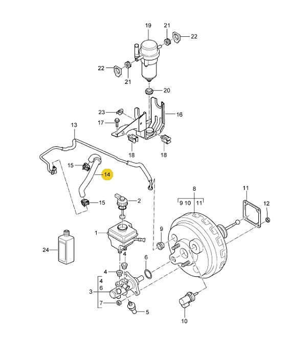

Или как вариант делать врезку в трубопровод электрического вакуумного насоса...
