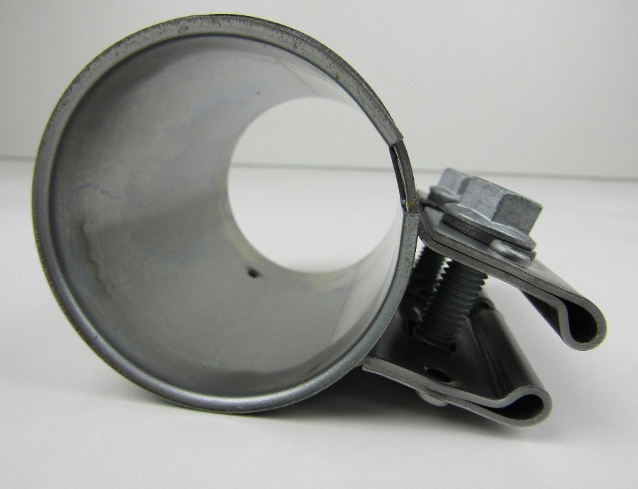

Как правило вопрос решается простой заменой трубчатых хомутов выпускной системы с нанесением пасты для системы выпуска.
Название: Соединительная муфта.jpg

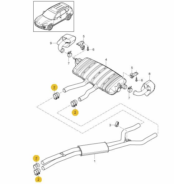

Владимир добрый день. Вы знаете, мои хомуты находятся рядом с друг другом, под передним пассажиром, и можно их номера, тут по рисунку это не то, вроде. Мотор 3.6 у меня
25.01.2019, 12:16   #4
Сообщение от AndreyKRG Посмотреть сообщение
Рисунок схематичный
95811122020 трубчатый хомут
Название: Трубчатый хомут.png

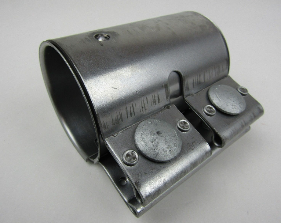

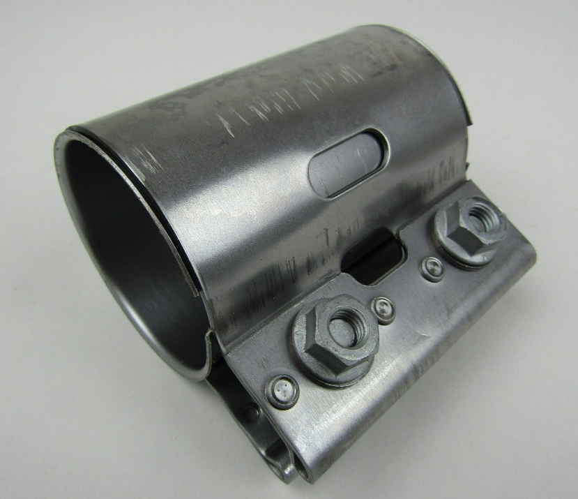

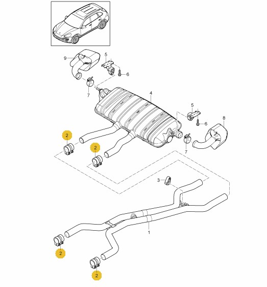

А вот вижу, значит они все одинаковы там. И еще вопрос, в комплекте идут болты? Или их отдельно нужно заказывать, если да, то можно номер их также?
25.01.2019, 16:21   #6
Все в комплекте. Только рекомендую еще использовать специальную пасту для выпускной системы, так будет качественнее уплотнение
