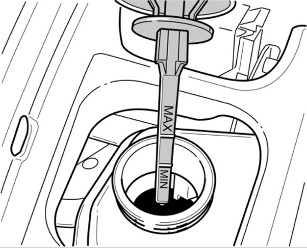

На крышке расширительного бачка нанесен стержневой указатель уровня с -метки MAX-MIN- (на рисунке стержневой указатель уровня гидравлической системы рулевого управления). Метки действительны для уровня жидкости при непрогретом двигателе (ок. 20°C).
При более высокой температуре жидкости метка MAX может быть слегка превышена.
Название: Уровень жидкости.jpg
