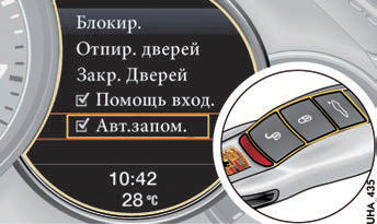

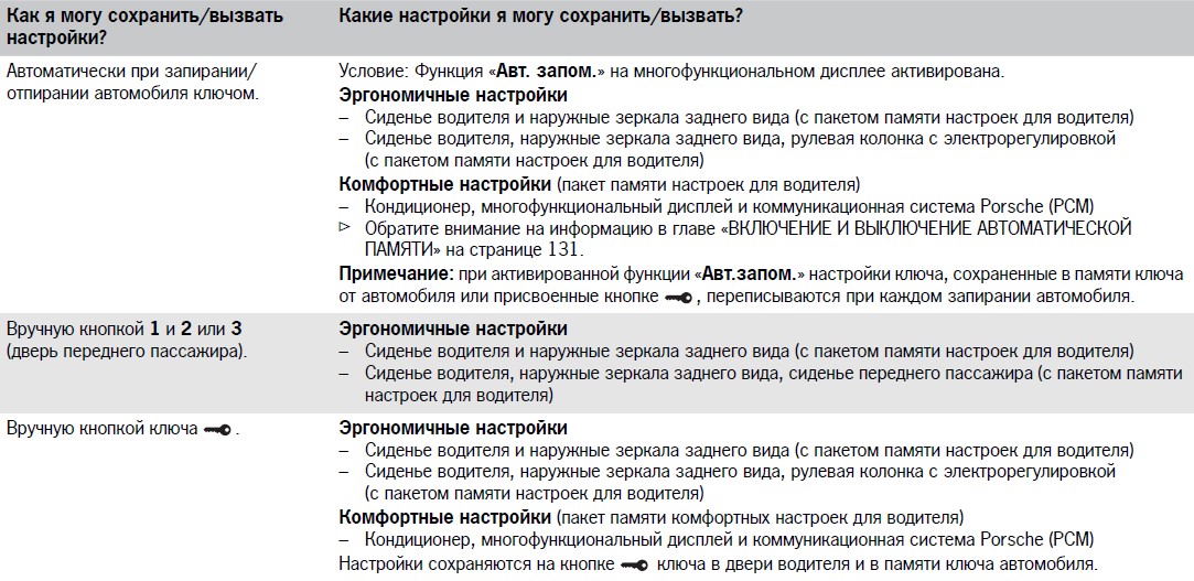

Автоматическое сохранение настроек в памяти ключа автомобиля (при активированной функции «Автом. запом»). Галочка стоит?
Функция памяти Comfort
Сиденья с пакетом памяти настроек позволяют сохранять эргономичные настройки
– сиденья водителя
– сиденья переднего пассажира (сохранение настроек только для кнопок памяти в двери переднего пассажира)
– электрической рулевой колонки и
– наружных зеркал заднего вида, а также
Комфортные настройки
– системы кондиционирования
– многофункционального дисплея и
– коммуникационного центра Porsche Communication Management (PCM) или CDR Plus.
– сиденья водителя
Галочка стоит! И сохраняет, зараза, абсолютно все настройки звука, КРОМЕ последнего используемого аудиоисточника! :(
Думаю, может дело в том, что bluetooth аудио это каждый-раз-заново-коннектящийся-аудиоисточник, и поэтому система не врубается, что его можно и нужно запомнить как автоматически включаемый... Но лет 7 назад у меня на ниссане кашкай автоматически запоминался блютус последний включенный - и он автоматом подключался и музыка играла... а тут..
