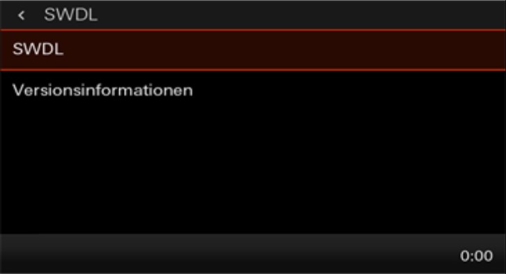

Какие версии ПО установлены в магнитоле? Нажать на PCM кнопки CAR и MEDIA и удерживать их нажатыми 3 секунды.
Лучше делать фото.

04.08.2018, 23:18   #5
it_manager
Карты навигации были установлены только США, но после попытки их обновить уже нет и их - только надпись о том что данные навигации не валидны.
Фото версии софта ниже.
