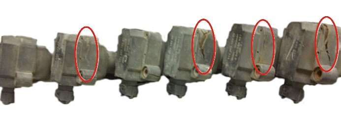

Для монтажа новых катушек зажигания необходимо использовать новые измененные крепежные винты (номер запчасти 900.385.025.01), затягивая их с моментом → Момент затяжки: 10 Nm.

Причина:
Порядок действий при замене неисправных катушек зажигания.
Из-за трещин в корпусе катушки зажигания ( → Рис. 1 ) может образоваться коррозия, что приводит к неплавной работе двигателя и пропускам зажигания.
Рис. 1
Мероприятие:
Если в ходе диагностики выявляется хотя бы одна неисправная катушка зажигания (см. сравнение характера неисправности → Рис. 1 ), замене подлежат все катушки зажигания.
