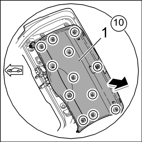

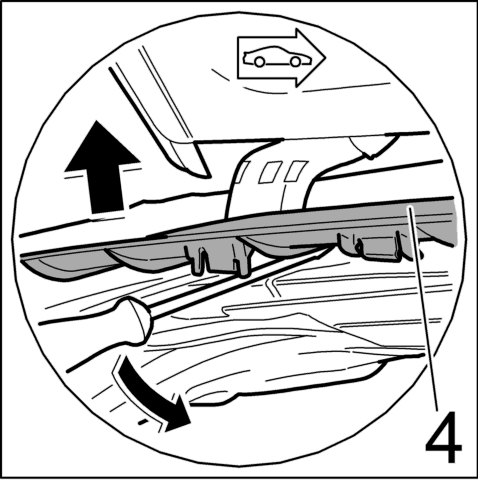

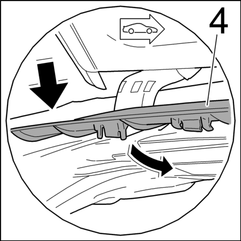

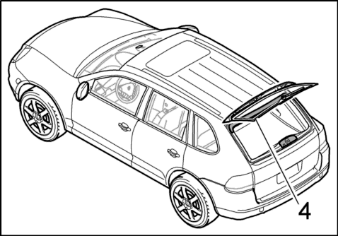

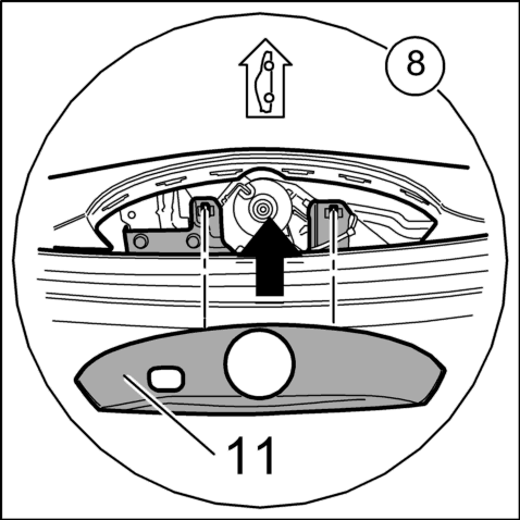

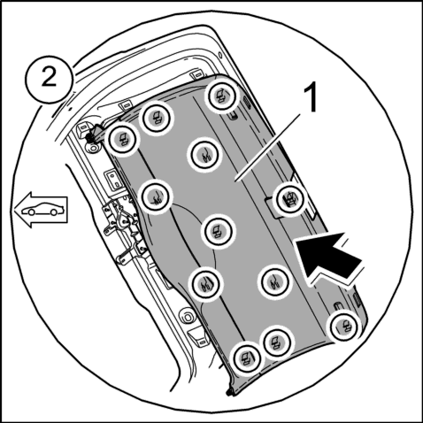

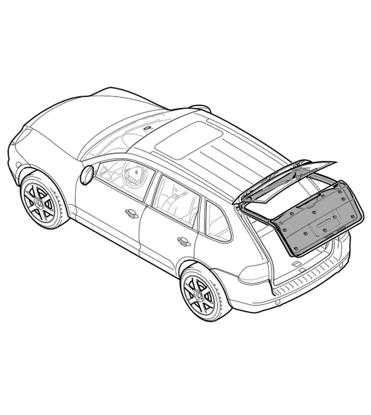

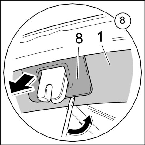

Сообщение от Davyd Посмотреть сообщение

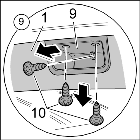

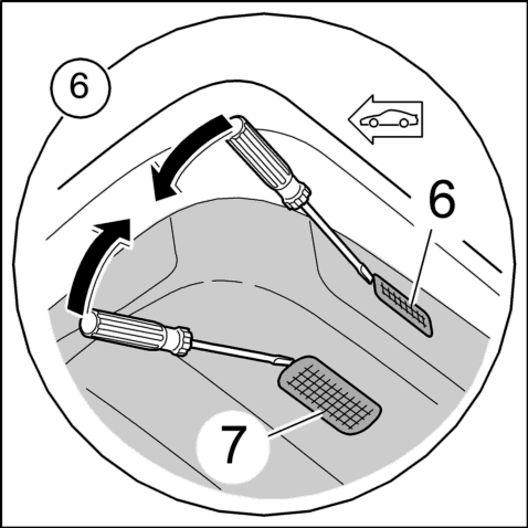

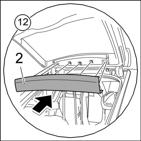

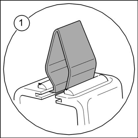

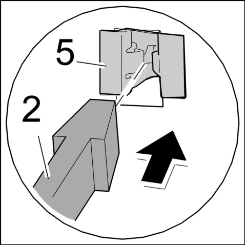

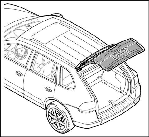

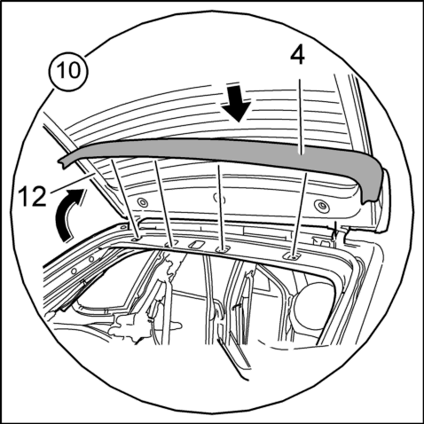

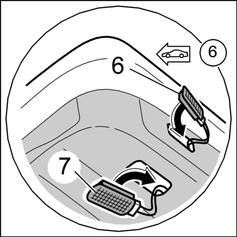

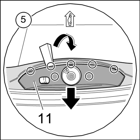

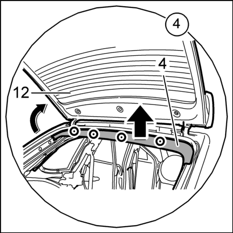

Добрый день Владимир! Подскажите как снять на 955 американец, обшивку крышки богажника, хочу заменить не работающую камеру заднего вида. Провода уходят в корпус под обшивку.
Демонтаж и монтаж облицовки задней крышки
информация
Для уменьшения усилий разблокирования при демонтаже и, т.о., опасности повреждения, при выполнении демонтажа, на доступных точках крепления необходимо помогать подходящим инструментом.

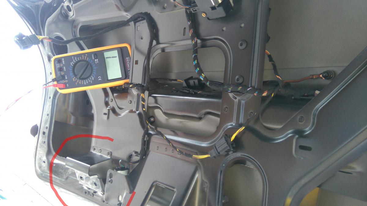

Вроде всю крышку 957 изучил, но не понимаю каким образом должно происходить отключение двух плафонов на крышке багажника. На приборной панели идикации о не закрытой крышке нет, багажник закрывается на два щелчка, его стекло тоже, задний дворник работает, а вот свет не гаснет. На крышке багажника нашел один концевик ( проверил, рабочий). Лишь при запирании дверей с ключа, освещение выключается. Куда капать?
26.04.2018, 23:07   #33
Сообщение от venom Посмотреть сообщение
Добрый день.
Добрый вечер!
На обшивке крышки багажника плафоны аварийной подсветки горят на заведенном двигателя и при всех закрытых дверях?
27.04.2018, 07:02   #34
venom
Владимир, спасибо, что откликнулись.
Да, эти два плафона постоянно светят и на заведенном авто при всех закрытых дверях. Добавлю, при открывании дверей подсветка в ногах у пассажиров загорается.
27.04.2018, 10:38   #35
Вы через диагностический прибор проверяли работу и состояние концевиков?
27.04.2018, 11:47   #36
venom
На фото выделил один микровыключатель, который смог обнаружить. Проверил его работу тестером. Этот микрик находится в верхней части багажника. За его срабатывание как понял отвечает крюк, который находится на стекле (багажника). Неуверен, но думаю он скорее всего отвечает за работу открытия стекла багажника. В нижней части багажника, кроме замка с электромагнитом микровыключателя не нашел (втрое фото). Визуально проводка от плафонов (через разъем) уходит куда-то в строну кузова.
Не думаю, что это важно, но машина американец.
ID:	16966   Нажмите на изображение для увеличения

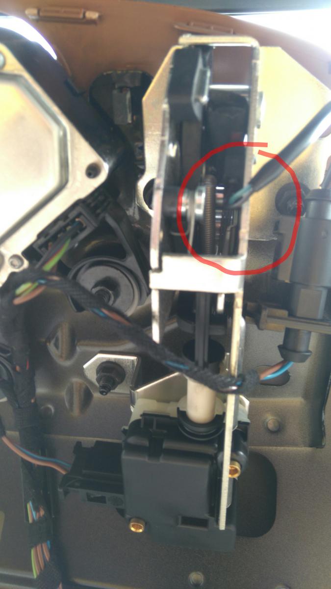

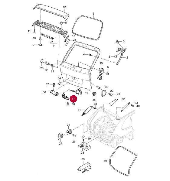

27.04.2018, 13:05   #37
Я так понял что диагностического прибора нет?
Тогда работать визуальным методом.
Верхний концевик на стекло крышки багажника. При движении машина бы ругалась что не закрыто стекло. Проверяйте на замке крышки багажника.
27.04.2018, 15:21   #38
venom
Диагностического нет.
В том то и дело, не могу обнаружить где еще есть микровыключатель. На втором фото видно нижний замок с электромагнитом и к нему лишь два провода. А где спрятан концевик? Может есть фото чтобы ткнуть "носом "...
27.04.2018, 22:32   #39
В замке крышки багажника...
Название: Замок крышки багажника.jpg
