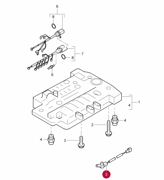

а я уже акпп собрался менять, а датчик номер подскажите ? как его заменить проблематично ?
блок управления который под сидением пассажира стоит замена ?
01.06.2018, 22:01   #3
Сообщение от optika Посмотреть сообщение
95560632101 датчик частоты вращения выходного вала
