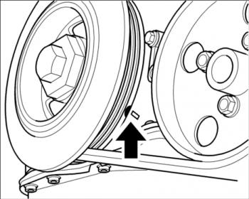

1. Установить коленвал в ВМТ цилиндра 1 → ВМТ цилиндра 1 .

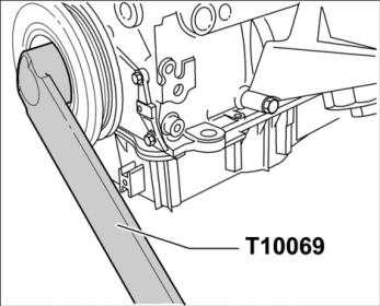

3. Со вторым механиком заблокировать коленчатый вал с помощью контропоры T10069.
4. Открутить винт промежуточного вала M12 x 40 -14- .

1. Убедиться, что коленвал находится в положении ВМТ первого цилиндра. Для этого совместить маркировку коленвала с маркировкой на блоке цилиндров

6. Со вторым механиком заблокировать коленчатый вал с помощью контропоры T10069.
7. Затянуть крепежные винты промежуточного вала M12 x 40 -14- . → Момент затяжки: 60 Nm и → Угол затяжки: 90°

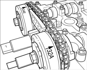

8. Провернуть оба распределительных вала за шестигранники -стрелка- так, чтобы фиксатор распределительных валов t10068 -A- входил в пазы обоих распределительных валов.
9. Планку натяжителя насадить -8- на незатянутые болты -9- .
информация
В верхней цепи ГРМ есть два звена медного цвета и одно желтое. Они должны совпадать с соответствующими маркировками звездочек или регуляторов распредвалов. Самыми важными при настройке фаз газораспределения являются маркировки на компонентах, так что фазы газораспределения можно настроить и без учета цветных звеньев в цепи. Цветные звенья в цепи служат исключительно для помощи.
информация
Если же при настройке фаз газораспределения учитываются цветные звенья в цепи, то после пробного прокручивания коленвала и повторной проверки фаз газораспределения они находятся уже не на том же самом месте.
Но, все же, главную роль играют маркировки на компонентах.
10. Проложить цепь ГРМ между распределительными валами и промежуточным валом. Желтое звено цепи должно соответствовать маркировке звездочки промежуточного вала -2- . Провести цепь ГРМ вдоль черной направляющей планки и установить на фазовращатели распределительных валов. При этом следить за тем, чтобы звенья медного цвета соответствовали выгравированным стрелкам фазовращателей -1- . Верхнюю цепь ГРМ провести по стороне направляющей без люфта (на рисунке направляющая установлена). Цепь ГРМ со стороны натяжителя -3- (со стороны натяжения цепи) оставить без натяжения.
11. Контролировать положение фазовращателей распределительных валов. Выгравированные стрелки -A и B- на фазовращателях должны совпадать с насечками -стрелки- кожуха ГРМ -C- и звеньями цепи цвета меди. Расстояние между зубом -1- и зубом -2- звездочек фазовращателей должно составлять точно 16 роликов цепи. Начиная с 2005 года устанавливаются кожухи ГРМ с двумя насечками с надписями MPI и FSI. Для данного двигателя 3,2 л со впрыском в коллектор для установки следует применять маркировку MPI.

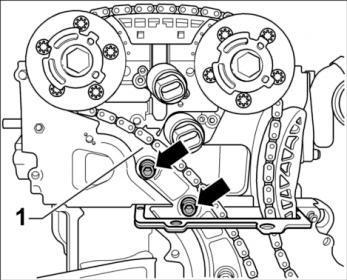

12. Установить черную направляющую -1- и с помощью двух крепежных винтов -стрелки- затянуть. → Момент затяжки: 23 Nm
13. Убедиться, что цепь ГРМ не под натяжением только со стороны планки натяжителя -3- .

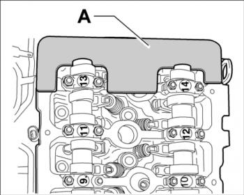

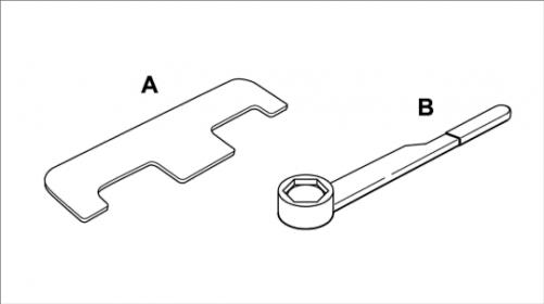

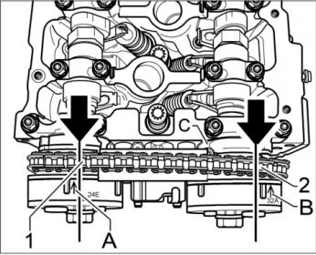

1. Вращать коленвал за крепежный винт шкива ременного привода в направлении вращения двигателя (по час. стрелке) до совмещения меток шкива и блока цилиндров -стрелка- (коленвал в ВМТ 1-го цилиндра).

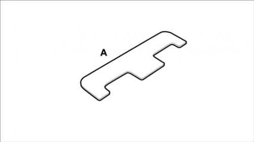

2. Фиксатор распредвалов T10068 вставить в оба паза распредвалов -A- . При этом обратить внимание на то, чтобы 4 кулачка 1-го цилиндра одновременно находились вверху (ВМТ такта сжатия).
информация
Если установка в пазы распредвалов не удается, провернуть коленвал на полный оборот в направлении вращения двигателя или проверить допуски цепи привода распредвалов. В последнем случае необходимо провернуть коленвал далее, примерно на 5 мм выше отметки.
3. Если ременный шкив коленвала находится на отметке ВМТ и фиксатор распредвалов T10068 вставлен в пазы распредвалов, то необходимо проверить положение механизма изменения фаз газораспределения. Стрелки -A и B- на механизмах изменения фаз газораспределения должны совпадать с насечками -стрелки- кожуха ГРМ -C- . Начиная с 2005 года, устанавливаются кожухи ГРМ с двумя насечками с надписями MPI и FSI . Для данного двигателя 3,2 л с впрыском в коллектор для проверки следует использовать отметкуMPI.
4. Расстояние между зубом -1- и зубом -2- звездочек фазовращателей должно составлять точно 16 роликов цепи.
Дополнительные работы
1. Если маркировки не совпадают друг с другом, то нужно провести регулировку фаз газораспределения.
2. Если установка фаз газораспределения проведена правильно, то установить крышку ГБЦ.

07.06.2014, 20:45   #5
Регулировка фаз газораспределения
Уведомление
Неправильное обращение с коленвалом
Повреждение привода ГРМ
→ Запрещается проворачивать коленчатый вал в направлении, противоположном движению хода, или при демонтированном натяжителе цели.
→ Соблюдать осторожность при проведении работ.
→ Проворачивать двигатель только за коленчатый вал.
→ После работ с распределительным валом заново отрегулировать фазы газораспределения.
→ Соблюдать общие указания по технике безопасности и правила работы.
информация
Для регулировки фаз газораспределения двигатель необходимо снять и отсоединить КП, так как в данном случае следует исходить из того, что двигателю потребуются комплексные диагностические работы с ГРМ!
Фазы газораспределения должны регулироваться также после разборки двигателя или ГРМ (например, после демонтажа и монтажа ГБЦ).
Фазы газораспределения не могут измениться в этом двигателе без особой причины, так как во всем ГРМ используются элементы, предотвращающие смещение фаз газораспределения (например, штифты или поверхности сопряжения с лысками/фасками/шлицами).
В случае изменения фаз газораспределения двигатель необходимо проверить на наличие механических повреждений, чтобы обнаружить причины изменения и объем повреждений.
информация
Принципиально проверить на износ и повреждения все компоненты: цепи ГРМ, звездочки и фиксаторы. Обязательно заменить неисправные компоненты.
Обязательно заменить все крепежные винты звездочек.
Перед демонтажом отметить фломастером на цепях ГРМ направление вращения.
Соблюдать направление вращения цепей ГРМ при последующей установке. Воспрещается использовать для нанесения отметок кернер или напильник.
информация
Натяжитель цепи между коленвалом и промежуточным валом находится под воздействием пружины.
Натяжитель цепи между коленвалом и промежуточным валом можно оттянуть назад. Для этого маленькой отверткой разблокировать зубья блокировки в боковом отверстии натяжителя цепи -A- и нажать на планку натяжителя, преодолевая сопротивление натяжителя цепи.
информация
В натяжителе цепи ослабить зубья с помощью маленькой отвертки и прижать планку к натяжителю цепи.
информация
Установить верхнюю цепь ГРМ по направлению вращения (см. метки) -стрелки- .
информация
Цепь ГРМ имеет несколько цветных звеньев. Они помогают при сборке двигателя на заводе и должны совпадать с соответствующими метками на звездочках и фазовращателях. Но самыми важными при настройке фаз газораспределения являются маркировки на прочих компонентах, так что фазы газораспределения можно настроить и без учета цветных звеньев в цепи. Цветные звенья в цепи служат исключительно для помощи.
информация
Если же при настройке фазовращателя учитываются цветные звенья в цепи, то после пробного прокручивания коленвала и повторной проверки фаз газораспределения они будут находиться уже не на том же самом месте.
Но, все же, главную роль играют маркировки на деталях.
