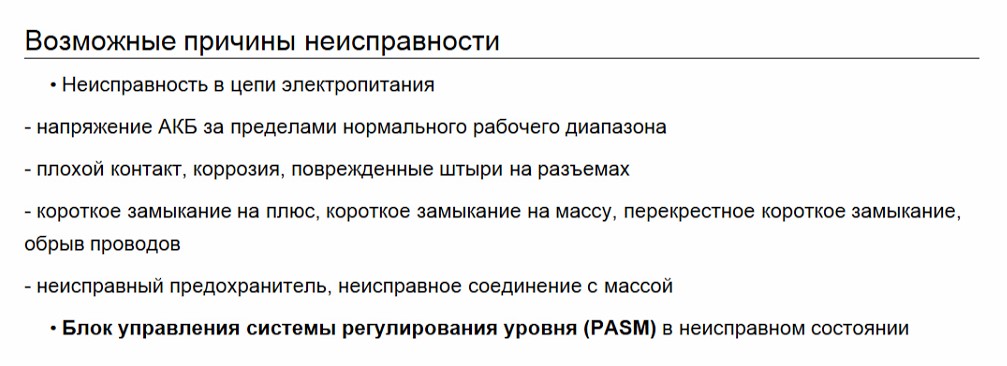

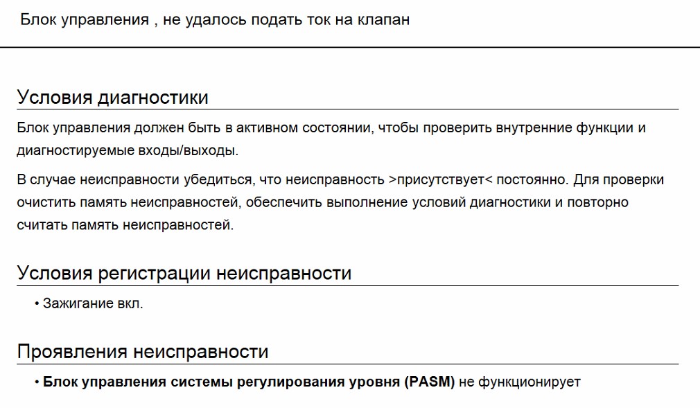

15.04.2018, 15:31   #13
Сообщение от KuR Посмотреть сообщение
000159 Блок управления пневмоподвеской. Функциональные ограничения.
ID:	16903   Нажмите на изображение для увеличения

Вообще не сходится с тем, что они говорят. Но вот что я заметил. На этой машине компрессор подвески стал работать немного шумнее. Более низкие тона добавились. Но это еще до вчерашнего визита на сервис.
