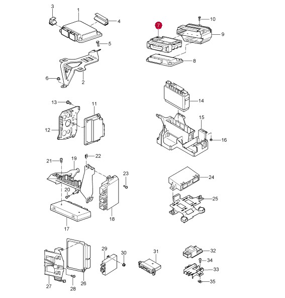

Владимир очень нужен ваш совет какой блок управления подойдет на этот акпп 09D300038H JAB 2006 года выпуска.
95561802121 блок управления АКПП
Название: Блок управления АКПП.jpg
ID:	16842   Нажмите на изображение для увеличения
Название: Примечание для JAB.jpg

Владимир Маркин, Спасибо за подсказку! А совместимую версию прошивки
09D 927 750 (??) не подскажете?

Да пытаюсь подобрать подходящие БУ совместимые блоки но они все обозначаются как 09D 927 750 (ХХ), а какую именно версию нужно на акпп 09D300038H JAB 2006 года выпуска не могу найти.
На моем авто стоит блок акпп 009D 927 750 AJ.
Но с новым акпп он не дружит, при езде в городе выдает ошибку Р0841 (датчик давления). По трассе ошибки нет. Узнал инфу. что на обновленных акпп этих датчиков может не быть.
Третью ночь ищу информацию по совместимым блокам, но в пустую.
В г. Тобольске где я сейчас нахожусь нет спецов по акпп и каенам.
Спасибо за ответы.
Добавлено через 1 минуту
При отсутствии ошибок акпп работает ровно, но при появлении ошибки начинает подинывать.
Подпинывать.

Taurus86v
Владимир Маркин, Огромное спасибо!
Мне нужно блок именно с таким кодом?
06.04.2018, 19:22   #20
Сообщение от Taurus86v Посмотреть сообщение
Верно
